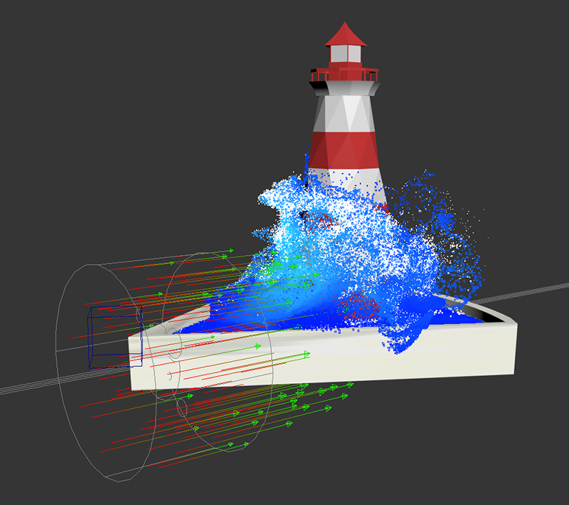

모션 필드를 사용하여 파티클, 유체 및 정점에 힘을 적용합니다.
유체 시뮬레이션에 영향을 주는 모션 필드(수직 그리드가 사용되도록 설정된 상태로 표시됨)

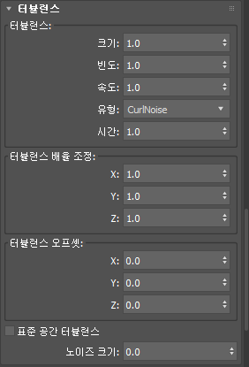

터뷸런스 롤아웃
터뷸런스 그룹
- 크기
- 터뷸런스 필드에 의해 발생하는 가속의 강도를 설정합니다.
- 빈도
- 터뷸런스의 세분성을 설정합니다. 값이 크면 크기는 작고 밀도는 높은 소용돌이가 생성됩니다.
- 속도
- 시간이 지나면서 터뷸런스 패턴이 진행되는 속도를 설정합니다.
- 유형
- 기본 터뷸런스 패턴을 생성하는 데 사용되는 알고리즘을 선택합니다.
- CurlNoise는 단순한 노이즈 필드를 기반으로 합니다.
- CurlFractal은 다양한 배율 및 속도에서 여러 번의 노이즈 반복을 사용합니다. 이는 크고 작은 소용돌이가 혼합된 형태를 생성합니다.
- 시간
- 현재 터뷸런스 패턴을 조회하는 데 사용되는 시간을 설정합니다. 이 시간은 기본적으로 장면 시간에 따라 생성되지만 터뷸런스 패턴의 진행을 독립적으로 제어하려는 경우에는 장면 시간에서 연결을 끊을 수 있습니다.
터뷸런스 배율 조정 그룹
- X
- X축을 따라 터뷸런스 패턴의 배율을 조정합니다.
- Y
- Y축을 따라 터뷸런스 패턴의 배율을 조정합니다.
- Z
- Z축을 따라 터뷸런스 패턴의 배율을 조정합니다.
터뷸런스 오프셋 그룹
- X
- X축을 따라 터뷸런스 패턴을 변환합니다.
- Y
- Y축을 따라 터뷸런스 패턴을 변환합니다.
- Z
- Z축을 따라 터뷸런스 패턴을 변환합니다.
- 표준 공간 터뷸런스
- 터뷸런스 필드의 위치를 고려할 공간(모션 필드의 표준 공간 또는 로컬 공간)을 설정합니다. 다음 작업을 수행하려면 이 옵션을 사용하도록 설정합니다.
- 터뷸런스 패턴을 늘리지 않고 모션 필드의 배율을 조정하려는 경우.
- 필드와 함께 터뷸런스 패턴을 드래그하지 않고 필드를 변환하거나 회전하려는 경우. 예를 들어 모션 필드에 애니메이션을 적용하여 터뷸런스 패턴에서 수영을 하는 것처럼 경계를 표시할 수 있습니다.
- 노이즈 크기
- 노이즈를 사용하도록 설정한 경우 크기를 설정합니다.
