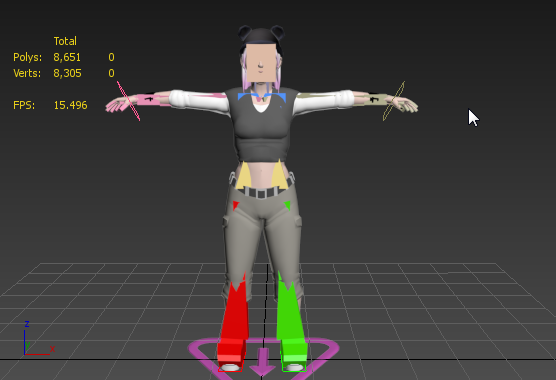

    장면은 캐릭터 스키닝에서도 사용한 Emma 캐릭터입니다. 이 단원에서는 Emma가 MotionBuilder에 필요한 표준 T 포즈로 이동되었습니다. Emma에는 CAT 캐릭터 리그가 있지만 리그가 숨겨져 있습니다. 지금까지는 애니메이션이 없습니다.
  2. 뷰포트를 마우스 오른쪽 버튼으로 클릭하고 쿼드 메뉴에서 모두 숨기기 해제를 선택합니다.

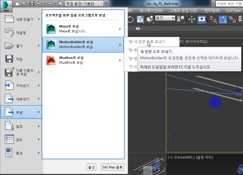

MotionBuilder로 장면 보내기:
  1. 응용 프로그램 메뉴를 열고 보냄 MotionBuilder로 보냄 새 장면으로 보내기를 선택합니다.
    선택된 오브젝트가 없다는 경고가 3ds Max에 표시됩니다.
  2. 예를 클릭하여 전체 장면을 보냅니다.
    MotionBuilder가 아직 실행되고 있지 않으면 3ds Max에서 MotionBuilder를 시작합니다.
  3. MotionBuilder가 처음 열리면 환영 창이 표시됩니다. 이 창을 닫으려면 을 클릭합니다.
