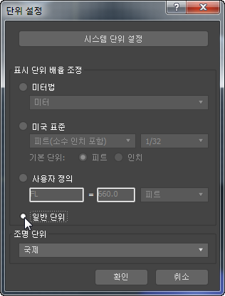

표시 단위 배율 조정 그룹에서 일반 단위가 선택되어 있는지 확인합니다.

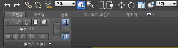

기본적으로 3ds Max를 시작하면 리본의 최소화된 버전이 주 도구 모음 바로 아래에 표시됩니다.
리본이 보이지 않으면 주 도구 모음에서
(리본 토글)을 클릭합니다.
장면에서 편집 가능한 다각형 오브젝트가 선택되어 있지 않으므로 대부분의 리본 도구는 비활성 상태입니다.
선택된 객체는 이제 편집 가능한 폴리이므로 다양한 다각형 편집 도구를 표시하도록 리본이 업데이트됩니다.
