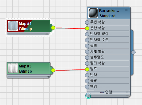

  3. 막사 벽 재질의 범프 구성요소에 노드를 와이어링합니다.
    다른 비트맵 노드에서와 같이 3ds Max에서 범프 맵의 값에 대한 제어기 노드를 추가합니다.
    팁: L 키를 누르면 슬레이트 재질 편집기에서 활성 뷰에 노드의 레이아웃을 지정합니다.

  17. 막사 지붕 노드의 범프 구성요소에 새 비트맵 노드를 와이어링합니다.
  18. 새 비트맵 노드를 두 번 클릭하여 해당 매개변수를 표시합니다. 좌표 롤아웃에서 텍스처에 맞게 W 각도를 90.0으로 변경합니다.
  19. 막사 지붕 재질 노드를 두 번 클릭합니다. 맵 롤아웃에서 범프 양을 90으로 늘립니다.

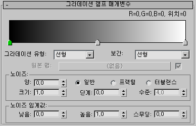

  6. 재질/맵 브라우저 표준 그룹에서 그라데이션 램프 노드를 활성 뷰로 드래그합니다. SentryBar 재질의 분산 색상 구성요소에 이 노드를 와이어링합니다.
  7. SentryBar 재질 노드를 클릭하여 강조 표시한 다음 (선택 사항에 재질 할당) 및 (음영 처리된 재질을 뷰표트에 표시)를 클릭합니다.
  8. 그라데이션 맵 노드를 두 번 클릭하여 해당 매개변수를 표시합니다.
    그라데이션 램프는 발전기 표면에 사용된 노이즈 재질과 같은 3D 절차 재질입니다.

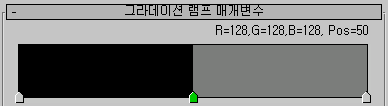

  9. 그라데이션 램프 매개변수 롤아웃에서 보간 유형을 솔리드로 변경합니다.
    그라데이션 표시가 두 가지 단색으로 변경되고 그 중 하나는 검정색입니다.
  10. 그라데이션 표시의 가운데에 있는 화살표 모양의 슬라이더를 두 번 클릭합니다. 이 슬라이더는 오른쪽에 있는 색상을 제어합니다. 왼쪽에 있는 첫 번째 슬라이더를 사용하여 검정색을 조정할 수 있습니다.
    단색인 그라데이션 램프
    가운데 슬라이더(초록색으로 표시)를 두 번 클릭하여 슬라이더의 오른쪽에 있는 색상을 변경합니다.
    3ds Max에 색상 선택기가 열립니다.
  11. 색상 선택기에서 두 번째 그라데이션 색상을 오렌지색으로 변경합니다. 즉, 빨간색 = 255, 초록색 = 150, 파란색 = 0으로 설정합니다.
  12. 확인을 클릭하여 색상 선택기를 닫습니다.
