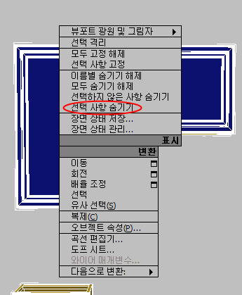

선택 사항 숨기기를 선택하여 24인치 캐비닛만 표시되도록 합니다.
