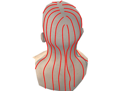

  7. 그림을 가이드로 사용해 나머지 스플라인을 그립니다.
    머리 양쪽에는 스플라인이 귀 앞과 뒤에 각각 3개씩 있습니다.
    또한 머리 뒤쪽에도 스플라인이 2개 더 있습니다.

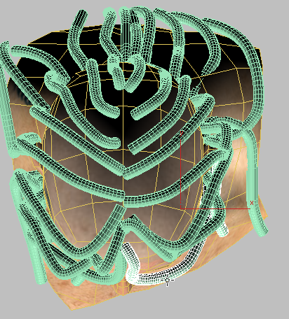

  3. 수정 패널로 이동합니다. 첫 번째 스플라인 을 계속 선택한 상태로 형상 롤아웃 연결 버튼을 켠 다음 시계 반대 방향으로 진행하면서 클릭하여 케이지에서 각 추가 스플라인을 연결합니다.
    이때 진행 순서가 중요합니다. 스플라인의 순서가 잘못되면 머리가 엉키거나 헝클어집니다. 따라서 여러 사항 연결 버튼도 사용할 수 없습니다.

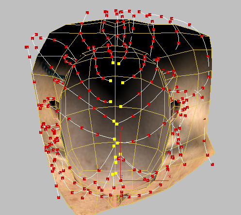

  3. (정점)을 클릭하여 정점 하위 오브젝트 수준으로 이동합니다.
  4. 클릭한 다음 Ctrl 키를 누른 상태로 을 클릭하여 머리카락 스플라인의 첫 번째 정점(선택하지 않은 경우 노란색으로 표시되는 정점)을 모두 선택합니다.
    팁: 이 시점에서 루트 정점이 약간 멀리 떨어진 것처럼 보이면 (선택 및 균일 배율)을 사용하여 더 가까이 붙여서 머리에 머리카락이 없는 위치가 없도록 할 수 있습니다.
  5. Ctrl+I를 눌러 선택 사항을 반전시킵니다.
  6. (선택 및 배율 조정)을 활성화하고 (선택 중심 사용)을 선택한 후에 정점 배율을 약간 높여서 처음 만든 두피의 정점을 제외한 모든 정점이 머리의 스킨에서 어느 정도 떨어져 있도록 만듭니다.

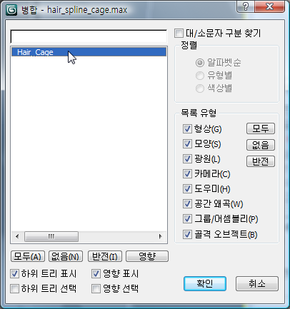

    • 준비된 스플라인 케이지를 사용하려는 경우나 케이지를 직접 만들지 않은 경우에는 응용 프로그램 메뉴에서 가져오기 병합을 선택합니다. hair_spline_cage.max 를 엽니다. 병합 대화상자에서 Hair_Cage 오브젝트를 클릭하여 강조 표시한 후에 확인을 클릭합니다.

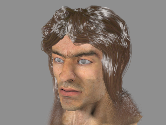

  1. 주 도구 모음에서 (렌더 프로덕션)을 클릭합니다.
    머리카락은 길기 때문에 턱수염 또는 콧수염보다 렌더링 시간이 더 오래 걸립니다.
    위의 그림에서는 머리카락이 헝클어지고 기름기가 있는 것처럼 보이므로 렌더링 결과가 그다지 좋지 않습니다. 이는 부분적으로 스플라인에서 늘인 머리카락의 기본값이 다각형에서 늘인 머리카락의 기본값과 다르기 때문입니다.

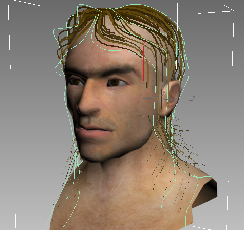

  4. 뷰포트를 마우스 오른쪽 버튼으로 클릭하고 쿼드 메뉴의 표시(오른쪽 위) 사분면에서 모두 숨기기 해제를 선택합니다.
  5. 을 클릭하여 머리카락을 한 번 더 렌더링합니다.
    이번에는 머리카락 모양이 턱수염 및 콧수염과 좀 더 비슷한 모양으로 표시됩니다.
