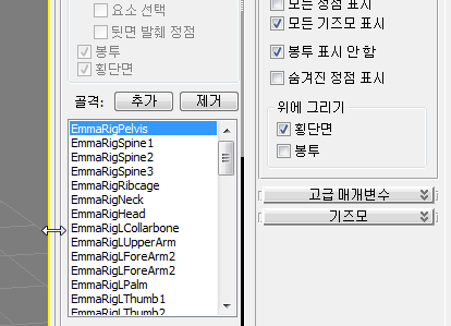

    팁: 스킨 수정자에는 여러 롤아웃에 확산된 매개변수가 상당히 많습니다. 경우에 따라 단일 열에 적합한 것보다 더 많은 설정을 표시하려고 할 수 있습니다. 명령 패널을 확장하려면 왼쪽 가장자리 위에 마우스 커서를 놓아 양방향의 수평 화살표가 되면 두 개의 열이 표시될 때까지 왼쪽으로 드래그합니다.
    명령 패널의 왼쪽 가장자리를 왼쪽으로 드래그하여 여러 열로 확장합니다.

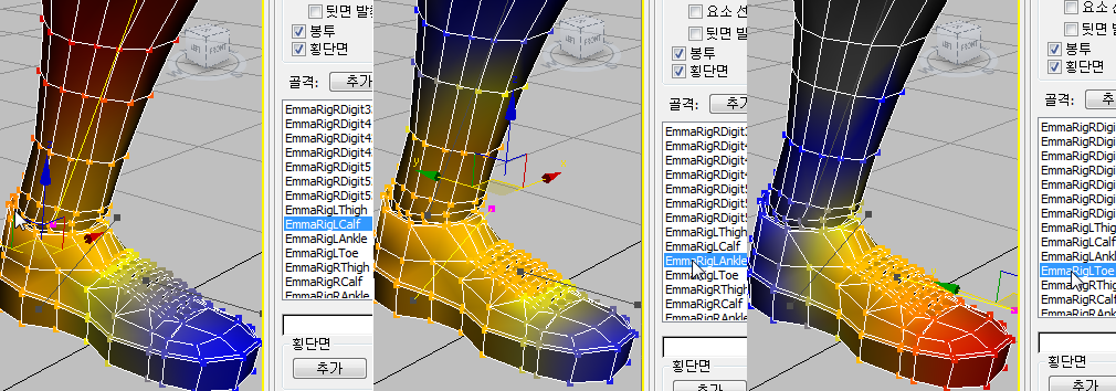

  4. 발 골격 EmmaRigLCalf, EmmaRigLAnkleEmmaRigLToe를 각각 차례로 선택합니다.
    왼쪽에서 오른쪽으로 종아리, 발목 및 발가락 골격이 선택되어 있음
    EmmaRigLAnkle을 선택한 상태로 종료합니다. 음영 처리(주황색, 노란색 및 파란색)는 이 골격에 대한 정점 가중치 대부분이 0.5보다 작아 적절하지 않음을 나타냅니다.

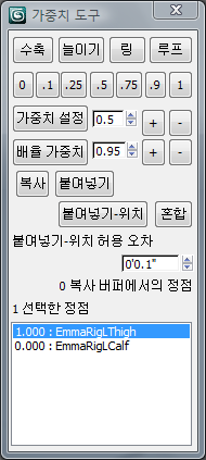

가중치 도구 사용 시작:
    이 섹션에서는 편리하고 강력한 가중치 도구 대화상자를 사용하여 다리 가중치를 계속 차단합니다.
    골격과 가중치가 동일하게 할당된 정점을 선택하면 가중치 도구에는 정점에 영향을 주는 골격이 해당 가중치 값과 함께 모두 나열됩니다. 이 도구를 사용하면 현재 정점 선택 및 골격 할당에 대한 가중치 값을 편집하여 절대 가중치 값을 설정하거나 현재 값에 상대적인 정점 가중치를 조정할 수 있습니다. 또한 가중치 도구에서는 가중치 값을 복사하여 붙여넣는 컨트롤과 링 및 루프와 같이 정점 선택을 수정하는 컨트롤을 제공합니다.
    주: 가중치 값과 골격이 다르게 할당된 여러 정점을 선택하면 가중치 도구 대화상자에는 정점에 대해 하위 오브젝트 ID가 가장 낮은 설정이 표시됩니다. 한 번에 둘 이상의 정점에 대한 설정을 보려면 스프레드시트 같은 가중치 테이블을 사용합니다.
  1. 매개변수 롤아웃 아래쪽에서 (가중치 도구)를 클릭합니다.
    가중치 도구 대화상자가 열립니다. 대화상자를 편리하고 작업에 방해가 되지 않는 위치로 드래그합니다. 작업하는 동안 계속 열어 둘 수 있습니다.
  2. 다른 정점을 선택하면서 가중치 도구 대화상자의 맨 아래에 표시되는 리스트를 계속 확인합니다.
    리스트에는 선택한 정점의 골격 할당과 각 할당에 대한 가중치 값이 표시됩니다. 가중치 값은 항상 최대 1.0까지 추가할 수 있습니다. 예를 들어 다른 세 골격의 영향을 받는 정점에 대해 특정 골격의 가중치 값을 변경하면 3ds Max에서는 반대 방향에 있는 다른 두 골격에 대한 값을 현재 값에 비례하여 변경합니다.
    또한 가중치 설정 값은 변경되지 않는데, 이 필드는 쓰기 전용이기 때문입니다.
  3. 무릎 영역의 하반부에서 카프리 바지의 맨 아래쪽까지 정점을 모두 선택합니다.
  4. 가중치 도구 리스트에서 종아리 골격이 강조 표시되어 있는지 확인한 다음 가중치 도구 대화상자에서 1 버튼을 클릭합니다.
    이렇게 하면 종아리 골격과 관련하여 선택한 모든 정점에 대해 가중치 값이 1.0으로 설정됩니다. 이제 리스트에 있는 다른 두 골격에 대한 가중치는 0입니다. 고급 매개변수 롤아웃 0 가중치 제거를 클릭하여 전체 메시에서 0 가중치를 제거할 수 있지만 현재는 제거할 필요가 없습니다.

  11. 주름 정점을 선택하고 접힘이 더 잘 보일 때까지 허벅지 골격과 관련하여 가중치를 점차적으로 늘립니다.
    팁: 이런 상황에서 도움이 될 수 있는 도구는 선택한 정점의 가중치를 균등하게 나누거나 평균을 내는 혼합입니다. 먼저 작업을 백업으로 저장하고 주름 영역 내부 및 주위의 정점을 선택한 다음 주름이 적용되는 프레임에서 가중치 도구 대화상자의 혼합을 여러 번 클릭합니다. 더 잘 보이면 좋습니다. 그렇지 않으면 저장된 파일을 다시 로드하여 정점에 수동으로 가중치를 부여합니다.
    결과가 만족스러우면 정점을 다른 쪽에 미러링합니다.
    중요하게 고려할 또 다른 사항은 골반에 대해 현재 100%의 가중치가 부여되어 있는 골반 주위 정점의 중심선입니다. 실제로 이러한 영역은 다리를 이동함에 따라 당겨지므로 그에 따라 가중치를 부여해야 합니다.
  12. 골반의 맨 아래 앞쪽에 있는 세 개의 중심 정점을 선택하고 오른쪽 허벅지 골격을 선택한 다음 가중치 도구 대화상자에서 1 버튼을 클릭합니다. 그런 다음 왼쪽 허벅지 골격을 선택하고 .5 버튼을 클릭합니다. 마지막으로 골반을 선택하고 정점에 대한 가중치를 점차적으로 늘려 애니메이션이 제대로 표시될 때까지 진행하면서 애니메이션을 확인합니다.
    이런 식으로 두 허벅지 골격에 동일한 가중치를 제공하여 균형을 유지하면서 골반을 똑같게 만듭니다.
  13. 마찬가지로 해당 중심 정점 중 캐릭터 왼쪽에 있는 정점의 가중치를 약간 왼쪽 허벅지 골격 쪽으로 부여하고 이 정점 옆에 있는 정점의 가중치는 약간 더 왼쪽 골격 쪽으로 부여합니다. 모든 항목이 자연스럽게 보이면 정점을 오른쪽으로 미러링합니다.
