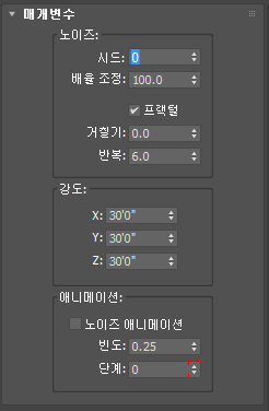

- 수정자 리스트 드롭다운 메뉴를 클릭하고 노이즈 수정자를 선택합니다.
- 노이즈 그룹에서 프랙털을 켠 다음 강도 그룹에서 X, Y 및 Z를 30.0으로 설정합니다.
바위 모양이 되었지만 더 평평하게 만들 수 있습니다.

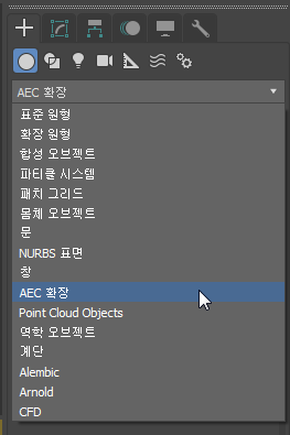

만들기 패널에서
(형상)을 활성화하고 드롭다운 리스트(현재는 "표준 원형"으로 표시됨)에서 AEC 확장을 선택합니다.
AEC 확장 오브젝트는 레일링, 울타리, 수목 등 미리 제작된 형상입니다. 이러한 오브젝트를 사용하면 장면에 사실적 세부 정보를 빠르게 추가할 수 있습니다.

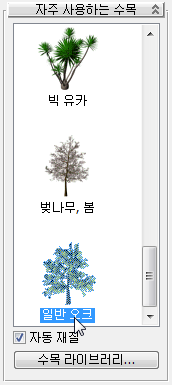

- 오브젝트 유형 롤아웃에서 수목을 클릭하여 활성화합니다.
- 자주 사용하는 수목 롤아웃에서 나무의 종으로 일반 오크를 선택합니다.

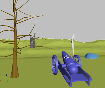

- 맨 위 뷰포트를 마우스 오른쪽 버튼으로 클릭하여 활성화하고, 바위 오른쪽 및 약간 아래 지점을 클릭하여 장면에 나무를 추가합니다.
나무 만들기
장면에 분위기를 더하기 위해 전상을 입은 것처럼 보이는 작은 나무를 만듭니다.

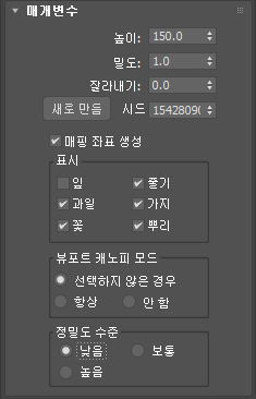

- 나무가 계속 선택된 상태로 매개변수 롤아웃에서 높이를 150으로 설정합니다.
- 표시 그룹에서 잎을 끄고 정밀도 수준 그룹에서 낮음을 선택해서 가지 수를 줄입니다.
- 나무의 모양이 만족스럽지 않으면 매개변수 롤아웃에서 새로 만들기를 클릭합니다.
이 버튼을 클릭할 때마다 시드 값이 변경되어 나무가 임의로 재구성됩니다.
- 나무 모양이 만족스러워지면 바위를 만들 때와 같은 절차를 통해 이름 필드에서 Foliage001 오브젝트의 이름을 바꿉니다. 이 오브젝트의 이름을 oak_tree로 지정합니다.
- 나무가 풍차 뷰를 가리는 경우 주 도구 모음의
(선택 및 이동)을 사용하여 자유롭게 옆으로 이동합니다.
