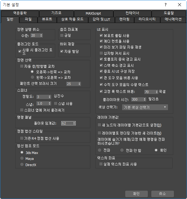

실제 텍스처 좌표 사용이 꺼져 있는지 확인:
기본 설정을 선택합니다.
장면의 치수는 실제 치수에 실제로 가깝지만 3ds Max에서 해당 치수를 적용할 필요는 없습니다. 이 옵션을 적용하면 작업에 복잡성만 추가될 뿐입니다.

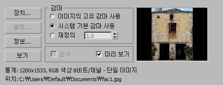

참조/텍스처 비트맵을 보고 치수 기록:
이미지 파일 보기를 선택합니다. 파일 보기 대화상자에서
₩sceneassets₩images
폴더로 이동하여
를 강조 표시합니다.
파일 보기 대화상자의 왼쪽 아래 모서리에 있는 상태 표시줄에 1200 x 1533픽셀의 이미지 치수가 표시됩니다. 이 치수는 정면의 가로 세로 비율이 됩니다.

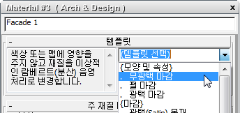

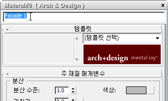

평면 텍스처화:

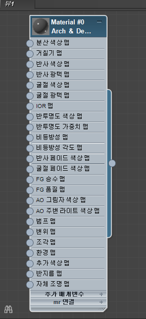

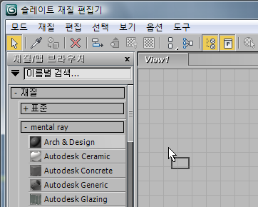

mental ray를 찾은 다음 아키텍처 및 디자인 항목을 활성 뷰(편집기 중심에 뷰1이라는 레이블이 지정되어 있는 큰 패널)로 드래그합니다.
3ds Max의 활성 뷰에 아키텍처 및 디자인 재질 노드가 표시됩니다.

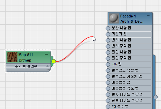

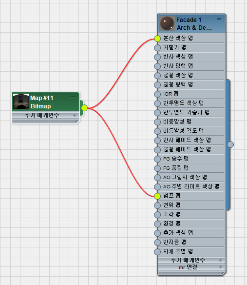

표준을 찾은 다음 비트맵 항목을 활성 뷰로 드래그합니다.

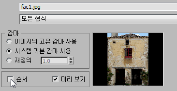

3ds Max에 파일 대화상자가 열립니다.
순서를 설정하면 3ds Max에서 IFL 애니메이션을 만들려고 시도하므로 단일 이미지만 열어야 합니다.
3ds Max의 활성 뷰에 비트맵 노드가 추가됩니다.

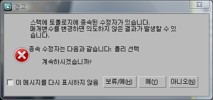

세 수준의 스택 모두에 대해 종료 결과 표시를 켜면 기본 형상을 편집하는 동안에도 뷰포트에서 전체 비트맵을 최종 배치에 항상 표시합니다.
이 자습서에서 수행하는 편집 작업에 대해서는 예를 클릭하여 작업을 계속 진행하는 것이 안전합니다. 예를 클릭하기 전에 이 메시지를 다시 표시하지 않음을 설정할 수도 있습니다. 그러면 이 경고 표시가 비활성화되는데 이 자습서뿐만 아니라 향후 모든 3ds Max 세션에서 비활성화됩니다. 이 옵션은 사용자가 원하는 대로 선택할 수 있지만 이 자습서의 나머지 부분에서는 경고 대화상자에 대해 다시 언급하지 않습니다.
