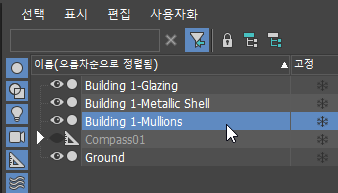

  1. 장면 탐색기 패널에서 건물 1 - 글레이징 오브젝트를 클릭하여 선택합니다.

  1. 다시 한 번 장면 탐색기 패널을 사용하여 건물 1 - 글레이징 오브젝트를 선택합니다.

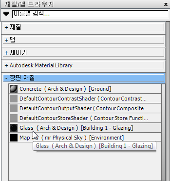

  4. 재질 편집기 브라우저(왼쪽)의 샘플 슬롯 섹션에서 유리 재질을 찾은 다음 뷰1 창으로 드래그합니다.
    처음에 뷰1로 레이블이 지정된 뷰는 다양한 방법으로 재질과 맵을 함께 와이어링할 수 있는 노드로 나타나는 슬레이트 재질 편집기 중앙의 큰 창입니다.
    이 재질을 복사본으로 만들지 인스턴스로 만들지를 묻는 메시지가 3ds Max에 표시됩니다. 인스턴스를 선택하고 확인을 클릭합니다.
    팁: 슬레이트 재질 편집기를 편리하게 탐색하려면 창을 기본 크기에서 확대합니다. 브라우저 패널의 폭을 드래그하여 더 넓게 만들어도 도움이 됩니다.
  5. 재질 편집기 도구 모음에서 (선택 사항에 재질 할당)을 클릭하여 유리 재질을 글레이징 오브젝트에 적용합니다.
    3ds Max에서 글레이징에 글레이징 재질을 적용합니다. 이제 브라우저 패널의 장면 재질 섹션에서 유리 항목과 오브젝트 이름을 확인할 수 있습니다.

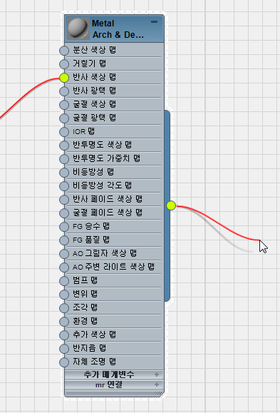

  7. 브라우저 패널의 샘플 슬롯 섹션에서 금속 재질을 찾아 뷰1 패널로 드래그합니다.
    다시 한 번 인스턴스를 선택된 상태로 둔 다음 확인을 클릭합니다.
  8. 이번에는 오른쪽에 있는 둥근 컨트롤인 금속 재질 노드의 출력 소켓에서 드래그하고
    재질의 출력 소켓에서 드래그
    ... 뷰포트에서 금속 셸 오브젝트에 와이어를 드롭합니다.
    ... 오브젝트에 드롭
    드래그하여 드롭하기는 재질을 할당하는 또 다른 방법입니다.
    주: 슬레이트 재질 편집기 오른쪽이나 뷰포트에서 패널을 교차하면 와이어가 표시되지 않습니다.
  9. 장면 탐색기 패널에서 건물 1 - 문설주 오브젝트를 선택합니다.
