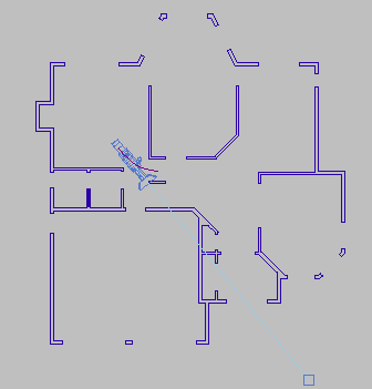

    이제 바닥 평면도와 카메라가 표시됩니다.

  3. 뷰포트에서 방의 오른쪽을 클릭하여 폴리라인 만들기를 시작하고(그림의 화살표 참조) 왼쪽으로 이동한 다음 이동할 때 클릭하여 추가 정점을 설정합니다. 네 번째 정점 다음에 마우스 오른쪽 버튼을 클릭하여 선을 완성합니다. 다음 그림과 같이 나타나야 합니다.

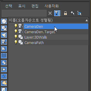

  1. 장면 탐색기 패널에서 CameraDen 오브젝트를 클릭하여 선택합니다.
    팁: 기본적으로 장면 탐색기 패널은 뷰포트 왼쪽에 표시되지만 숨겨진 경우 H 키를 눌러 부동 버전의 탐색기를 표시할 수 있습니다.
  2. 수정 패널로 이동합니다. 매개변수 롤아웃에서 렌즈 값을 18.0mm로 설정하고 뷰 필드 값을 90.0도로 설정합니다.
