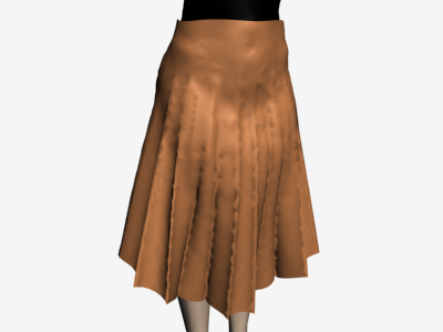

    이 시점에서 치마를 렌더링하면 치마가 적절하게 펼쳐지고 주름 모양도 적당하지만, 주름이 겹치는 부분이 생기므로 이러한 부분은 제거하는 것이 좋습니다.
    이 경우에는 의상 매개변수를 조정하는 대신 간단하게 릴랙스 수정자를 적용하면 됩니다.

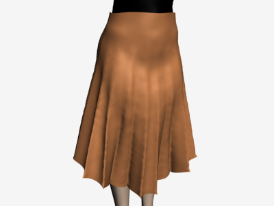

  1. 을 클릭하여 치마를 선택합니다.
  2. 수정자 리스트에서 릴랙스를 선택합니다.
  3. 매개변수 롤아웃에서 릴랙스 값을 0.75로 변경합니다.
    그러면 모델을 렌더링할 때 주름이 보다 부드럽게 표시됩니다.

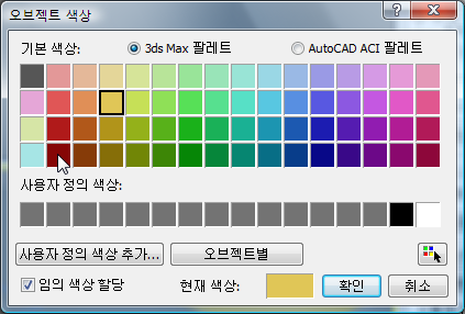

치마 색상 변경:
  1. 이름 및 색상 영역에서 치마의 색상 견본을 클릭합니다.
  2. 오브젝트 색상 대화상자에서 짙은 빨간색 색상 견본을 클릭하고 확인을 클릭합니다.

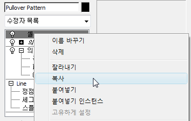

  4. 수정자 스택을 마우스 오른쪽 버튼으로 클릭하고 팝업 메뉴에서 복사를 선택합니다.
  5. 을 클릭하여 치마를 선택합니다.
  6. 수정자 스택을 마우스 오른쪽 버튼으로 클릭하고 팝업 메뉴에서 붙여넣기 인스턴스를 선택합니다.
    그러면 풀오버와 치마의 두께가 같아집니다.
