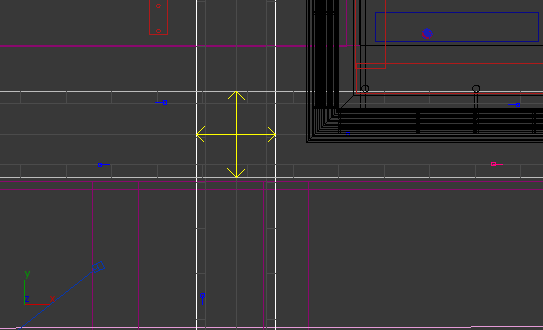

  3. 맨 위 뷰포트에서 와이어프레임 색상이 파란색인 건물 바로 앞을 클릭한 다음 위쪽으로 드래그하고 Shift 키를 누른 채 인도의 맨 위 근처를 다시 클릭하여 첫 번째 직선 흐름과 교차하는 다른 직선 흐름을 만듭니다. 오른쪽 마우스를 클릭하여 흐름 만들기를 종료합니다.
    횡단보도와 인도의 두 번째 흐름이 첫 번째 흐름을 교차합니다.
    흐름이 서로 교차하는 4방향 화살표를 채우기가 어떻게 표시하는지 주목합니다.
    반드시 이러한 화살표가 나타나야 합니다. 표시되지 않으면 흐름이 제대로 교차되지 않은 것입니다. 교차가 올바르지 않은 경우 한 흐름의 보행자가 다른 흐름의 보행자를 통과할 수도 있습니다.
    흐름을 교차하는 각도는 45도에서 135도 사이에 있을 수 있습니다. 경우에 따라 교차로에 마주친 보행자가 앞으로 계속 진행하지 않고 방향을 바꾸어 왼쪽이나 오른쪽으로 회전합니다.

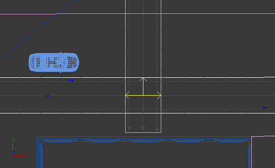

  3. 맨 위 뷰포트를 클릭하여 가까운 통로 따라 흐름을 만듭니다. 횡단보도/인도 흐름과 교차하는 위치에 화살표가 나타나야 합니다. 새 흐름이 이전 흐름의 시작점에 너무 가까운 경우 채우기에서 교차가 제대로 생성되지 않습니다.
    가까운 통로의 흐름이 횡단보도의 흐름과 교차합니다.
    이 경우 횡단 보도/인도 교차가 횡단 보도 흐름 끝 근처에 있기 때문에 교차에 3개의 화살표만 표시됩니다.

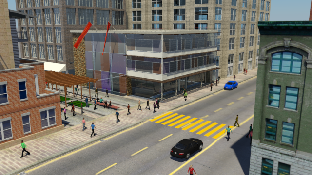

    이 경우 채우기가 처음보다 보행자를 더 많이 만들고 있다는 것이 상태 표시줄에 나타납니다. 계산이 완료되면 더욱 한낮의 도시 모습 같은 장면이 보입니다.

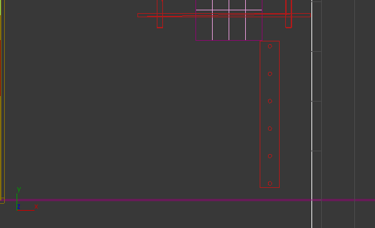

  3. 채우기 탭 유휴 영역 정의 패널에서 좌석 만들기를 클릭하여 활성화합니다.
  4. 벤치의 맨 위를 네 번 클릭하여 좌석 네 개를 만듭니다.
    보행자 흐름과 마찬가지로 좌석은 렌더링되지 않는 도우미 오브젝트입니다.
    기본적으로 좌석은 뷰포트의 Y축을 따라 위를 향합니다(좌석 형상의 더 넓은 쪽이 좌석의 전면임). 이는 벤치 형상과 일치하지 않습니다.
  5. 주 도구 모음에서 (선택 및 회전)을 활성화합니다. 왼쪽 또는 오른쪽을 향하도록 좌석을 회전합니다. 선행 가장자리가 벤치 가장자리와 정렬되도록 좌석을 이동할 수도 있습니다.
  6. 시터의 성별은 임의로 생성됩니다. 처음에 모든 시터의 성별이 동일한 경우 다양성을 위해 좌석 중 하나 이상을 선택하고 수정 패널 좌석 롤아웃에서 성별 설정을 변경합니다.

    이제 인도 구석에 대화를 나누거나 시간을 보내는 캐릭터들이 있습니다. 유휴 영역의 캐릭터도 애니메이션되지만 이동하지는 않습니다.

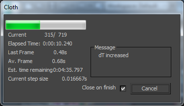

    애니메이션 길이를 확장하기 위해 채우기 시뮬레이션 사용 시 작은 문제가 있음을 알아차릴 수 있습니다. 즉, 인도 위의 플래그가 원래 애니메이션 길이인 300 프레임에서 이동을 멈춥니다. 다음과 같이 이 문제를 해결할 수 있습니다.
  1. flag01을 선택합니다.
  2. 수정 패널 오브젝트 롤아웃 시뮬레이션 그룹에서 시뮬레이션을 클릭합니다.
    의상 시뮬레이션이 확장되는 동안 3ds Max에 진행률 대화상자가 표시됩니다.
  3. flag02에 대해 이러한 단계를 반복합니다.
    플래그에 작용하는 유일한 힘이 중력이므로 플래그 모션이 여전히 서서히 줄어듭니다. 그러나 모션이 프레임 300을 지나서도 계속됩니다.
