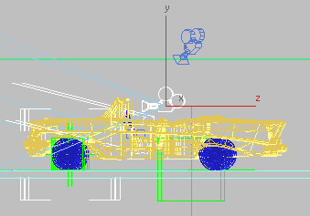

  2. 전면 뷰포트에서 Camera_Driver 오브젝트를 선택합니다.
    Camera_Driver 오브젝트
    이 카메라는 운전자 좌석에 배치되는 카메라입니다.

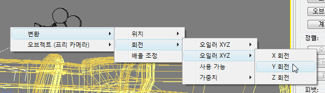

  6. 스티어링 휠을 선택하고 마우스 오른쪽 버튼을 클릭한 다음 메뉴에서 와이어 매개변수를 선택합니다.
  7. 변환 회전 (두 번째) 오일러 XYZ Z 회전을 선택합니다.
  8. Camera_Driver·오브젝트를·클릭한·다음·변환 회전 (두 번째) 오일러 XYZ Y 회전을 선택합니다.
  9. 매개변수 와이어링 대화상자에서 방향 컨트롤을 왼쪽에서 오른쪽으로 설정하여 스티어링 휠이 카메라 회전을 제어하도록 합니다.
  10. 오른쪽 Expressions 패널에서 표현식이 Z_Rotation/10으로 표시되도록 완성한 다음 연결을 클릭합니다.
