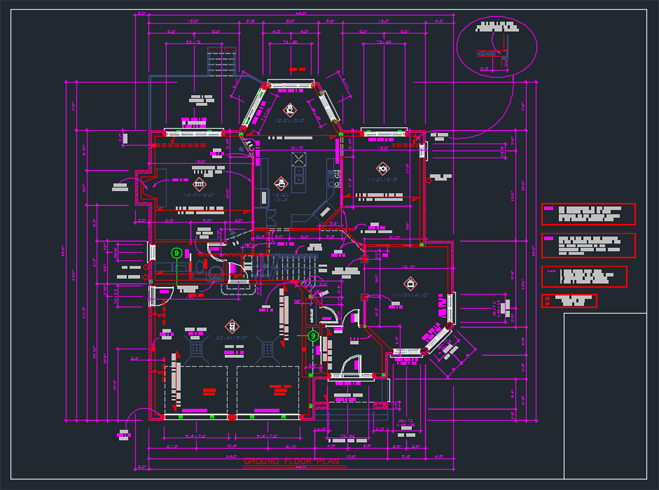

    이 파일은 집의 지면 계획입니다.

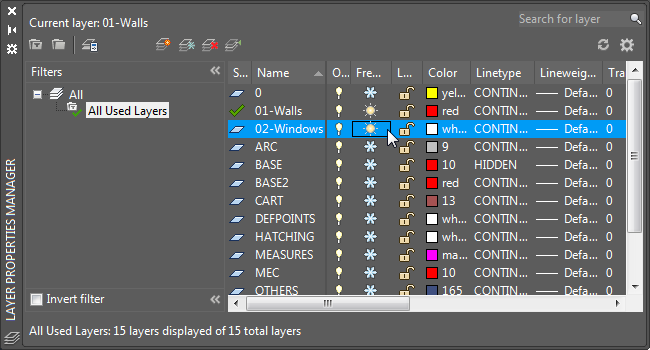

    이 파일에는 3D 이동 경로에 필요 없는 요소가 많습니다. 레이어 관리자를 사용하면 사용하지 않을 요소를 모두 숨길 수 있습니다. 이 자습서에는 01-Walls02-Windows 레이어만 필요합니다.

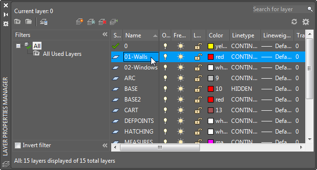

  1. 리본 홈 탭 레이어 패널에서 (레이어 특성)을 클릭합니다.
    AutoCAD에서 레이어 특성 관리자 대화상자가 열립니다.
  2. 레이어 특성 관리자에서 01-Walls 레이어를 클릭하여 선택합니다.
  3. 레이어 특성 관리자 도구 모음에서 (현재 설정)을 클릭하여 이 레이어를 현재로 만듭니다.

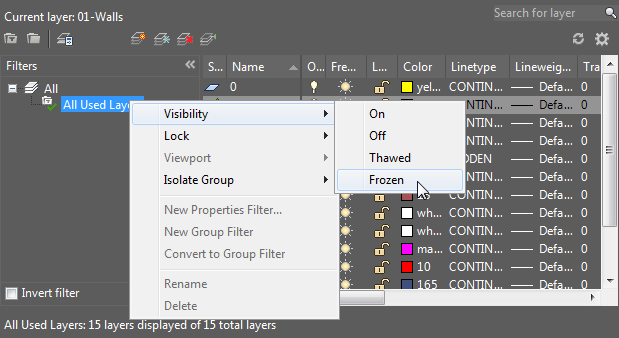

  4. 왼쪽 창에서 사용된 모든 레이어를 마우스 오른쪽 버튼으로 클릭하고 가시성 고정을 선택하여 모든 레이어를 고정합니다. 현재 레이어는 고정할 수 없음을 알리는 대화상자가 나타납니다. 닫기를 클릭합니다.
  5. 아이콘을 클릭하여 02-Windows 레이어도 고정 해제합니다.
  6. (새 레이어)를 클릭합니다. 이 새 레이어의 이름을 3DWalls로 지정합니다. 색상 열에서 정사각형 색상 아이콘을 사용하여 해당 색상을 파란색으로 변경합니다.
  7. 새 레이어(3DWalls)를 강조 표시하고 (현재 설정)을 클릭합니다.
  8. 레이어 관리자를 닫습니다.

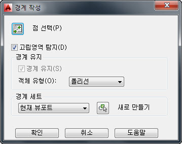

  3. bpoly를 입력하고 Enter 키를 누릅니다.
    AutoCAD에 경계 작성 대화상자가 열립니다.
  4. 경계 작성 대화상자에서 (점 선택)을 클릭합니다.

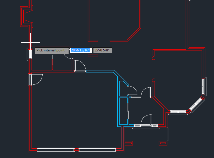

  5. 다음 그림에 표시된 벽 내부를 클릭한 다음 Enter 키를 누릅니다.
    AutoCAD에 폴리라인이 만들어집니다.
  6. bpoly를 다시 입력합니다. 점 선택을 다시 클릭한 후 다음 그림에 표시된 벽 내부를 클릭합니다. Enter를 누릅니다.

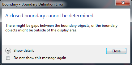

    이번에는 AutoCAD가 폴리라인을 만들지 않습니다. 대신 다음과 같은 오류 메시지를 표시합니다.
    (AutoCAD가 이 대화상자를 표시하는 대신 폴리라인을 만들려고 하는 경우 Ctrl+Z를 누릅니다.)

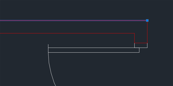

    문제는 벽이 연속적이지 않다는 것입니다. 폴리라인을 만들기 전에 간격을 닫아야 합니다.
  7. 대화상자를 닫은 다음 Esc 키를 눌러 Bpoly 명령을 종료합니다.

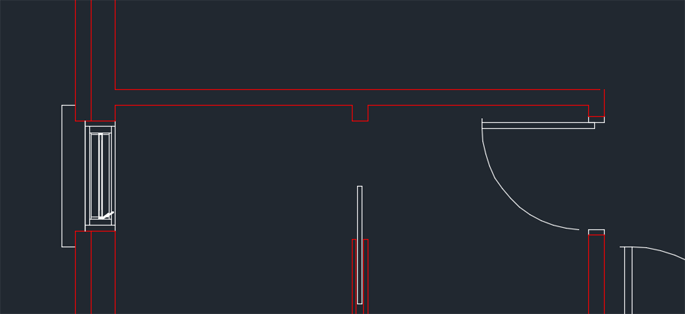

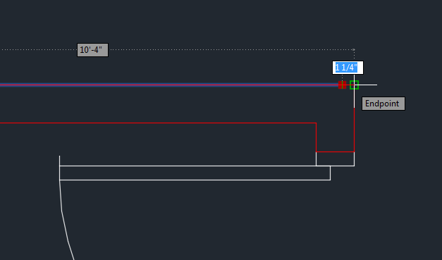

  8. 벽 사이의 간격이 더 잘 표시될 때까지 확대합니다. 이 그림의 오른쪽에서 이를 볼 수 있습니다.
  9. 왼쪽의 선을 다음 벽의 끝점까지 확장하여 간격을 수정합니다. 선을 클릭하여 선택한 다음 끝점에서 다른 벽의 끝점까지 드래그합니다.
    이제 벽이 닫혀야 합니다.

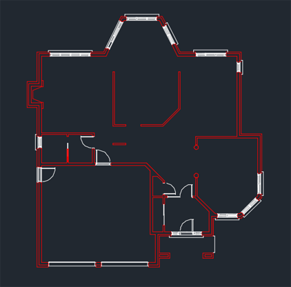

    이번에는 AutoCAD가 폴리라인을 만듭니다.
  11. Bpoly를 사용하여 도면 파일의 모든 벽에서 폴리라인을 만듭니다. 창 사이의 작은 디바이더를 잊지 마십시오.
    "유효한 해치 경계를 찾지 못함"이라는 경고가 표시되면 축소하여 모든 벽 선이 뷰포트에 표시되도록 한 다음 Bpoly 명령을 다시 사용합니다.
  12. Enter 키를 눌러 폴리선 만들기를 종료합니다.
