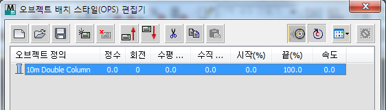

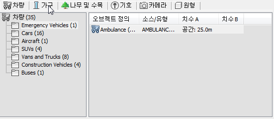

- 요소 리스트 위의 도구 모음에서
(새 요소 추가)를 클릭합니다.
3ds Max에서 리스트에 요소를 추가합니다. 기본적으로 이 요소는 차량입니다.

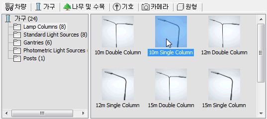

- OPS 편집기(라이브러리 패널)의 아래쪽에 있는 요소 편집기에서 가구 탭을 클릭합니다.
패널에 도로 시설물 리스트가 표시됩니다.

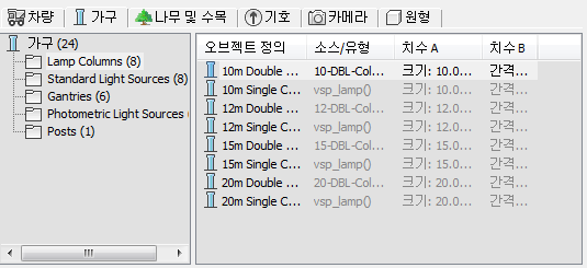

- 오른쪽 리스트를 마우스 오른쪽 버튼으로 클릭하고 팝업 메뉴에서 큰 아이콘을 선택합니다.
- 10m 단일 기둥 항목을 클릭하여 강조 표시합니다.

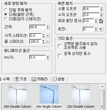

- 세로 방향 배치 그룹에서 다중(일반 간격)을 선택한 다음 측면 배치 그룹에서 수평 간격띄우기 값을 8.6으로 변경합니다.
- 적용을 클릭합니다.

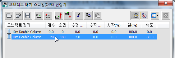

- 요소 리스트에서 10m 단일 기둥 항목을 클릭하여 강조 표시합니다.
- 도구 모음에서
(요소 복사)를 클릭한 다음
(요소 붙여넣기)를 클릭하여 중복 가로등 항목을 리스트에 추가합니다.
- 새로운 가로등 항목을 클릭하여 강조 표시합니다.
- 측면 배치 그룹에서 수평 간격띄우기는 –8.6으로, 회전은 180으로 변경합니다.
- 적용을 클릭합니다.

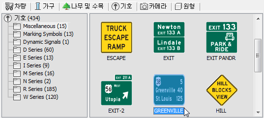

- 요소 편집기에서 기호 탭을 클릭합니다.
- 왼쪽의 계층에서 기타 그룹을 강조 표시한 상태로 오른쪽의 리스트를 아래로 스크롤하고 GREENVILLE이라는 레이블이 있는 기호를 클릭하여 강조 표시합니다.
