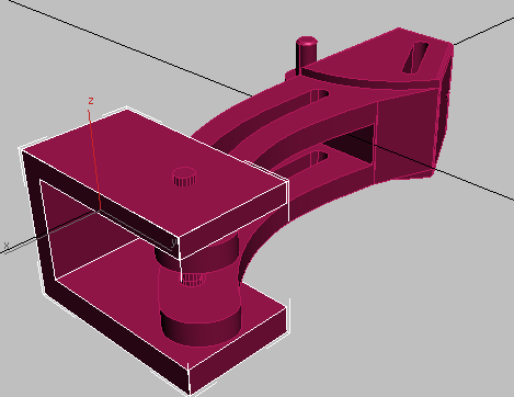

새 부품을 몸체 오브젝트로 변환:
  1. 을 사용해 새 스트럽 부품의 U자형 부분을 선택합니다. 즉, 핀이 아닌 돌출이 있는 상자를 선택합니다.
  2. 만들기 패널로 이동하고 (형상)을 활성화합니다. 드롭다운 리스트에서 몸체 오브젝트를 선택합니다.
  3. 오브젝트 유형 롤아웃에서 몸체 오브젝트를 클릭한 다음 뷰포트에서 마우스 오른쪽 버튼을 클릭합니다.
    3ds Max에서 부품을 솔리드 몸체 오브젝트로 변환합니다.
  4. 을 사용해 새로운 핀 원통을 선택하고 3단계를 반복하여 몸체 오브젝트로 변환합니다.

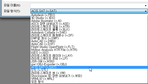

  1. 응용 프로그램 메뉴에서 내보내기를 선택합니다.
  2. 내보낼 파일 선택 대화상자의 파일 형식 리스트에서 ACIS SAT(*.SAT)를 선택합니다.
  3. 파일 이름을 mymaxclamp로 입력한 다음 저장을 클릭합니다.

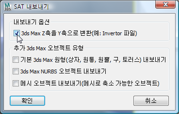

  4. SAT 내보내기 대화상자에서 3ds Max Z축을 Y축으로 변환을 켠 다음 확인을 클릭합니다.
    주: 대화상자의 두 번째 그룹이 표시되면 다른 종류의 3ds Max 오브젝트를 SAT 형식으로 내보낼 수 있습니다. 문제는 Inventor에서 이러한 오브젝트 유형을 사용하여 많은 작업을 수행할 수 없다는 점입니다.

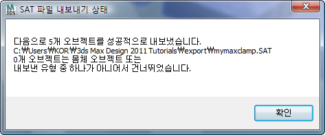

    3ds Max에서 오브젝트를 성공적으로 내보냈음을 보고합니다.
  5. 3ds Max를 종료합니다.
