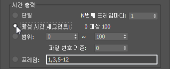

시간 출력 그룹에서 활성 시간 세그먼트를 켭니다. 설정을 단일로 유지하면 현재 표시된 프레임만 렌더링됩니다.

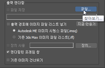

출력 렌더링 그룹에서 파일 버튼을 클릭합니다 이 컨트롤을 보려면 아래로 스크롤해야 할 수 있습니다.
출력 파일 렌더링 대화상자에서 애니메이션의 이름을 mybattlefield_attack.avi로 지정합니다. 저장을 클릭하여 애니메이션을 기본 폴더(일반적으로 ₩renderoutput)에 저장합니다.

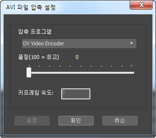

3ds Max에서 AVI 파일 압축 설정 대화상자가 열립니다.
확인을 클릭하여 기본 설정을 선택합니다.
주: 압축 프로그램 드롭다운 리스트를 사용하여 특정 비디오 압축 프로그램 또는 코덱을 선택할 수 있습니다. 사용 가능한 선택 사항은 시스템 설정에 따라 달라집니다. 많은 코덱에서는 품질 슬라이더를 사용하여 출력 품질을 조정할 수 있도록 합니다(주로 출력 해상도). 기본 DV 비디오 인코더의 경우 이 컨트롤을 사용할 수 없습니다.

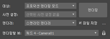

렌더 설정 대화상자에서 렌더링할 뷰 옵션을 Camera01로 설정합니다.
항상 올바른 뷰포트가 렌더링되는지 확인합니다.
팁: 대체로 카메라 뷰포트에서 렌더링합니다.
렌더를 클릭하여 렌더링 과정을 시작합니다.
