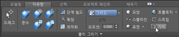

  4. 리본에서 자유형 탭을 클릭하고 PolyDraw 패널에서 (가지)를 클릭합니다.
  5. Shift 키를 누른 채 선택된 다각형을 헬멧에서 바깥쪽으로 드래그한 다음 마우스를 놓습니다.
