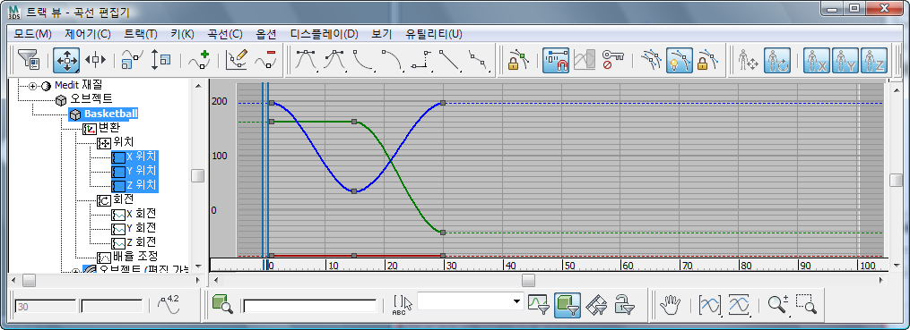

  1. 시간 슬라이더를 프레임 30으로 드래그합니다.
  2. 왼쪽 뷰포트를 활성화합니다. 을 다시 한 번 켠 다음 Y축을 따라 공을 오른쪽으로 이동합니다.
    곡선 편집기의 곡선도 변경 사항이 적용되도록 업데이트됩니다.
    그러나 이 모습은 적절하지 않은 듯합니다. 그림과 같이 시간 슬라이더를 스크러빙하면 공이 수직으로 떨어진 다음 앞쪽으로 움직이기 때문입니다. 그러나 공에 대해 적용하려는 효과는 이 단원 첫 부분의 다이어그램에 나오는 것처럼 앞쪽으로 부드럽게 이동하는 모션입니다. 이와 같이 모션이 부자연스러운 이유는 프레임 0에서의 Y 위치와 동일한 Y 위치에 공을 고정하는 프레임 15의 Y 위치 키 때문입니다.

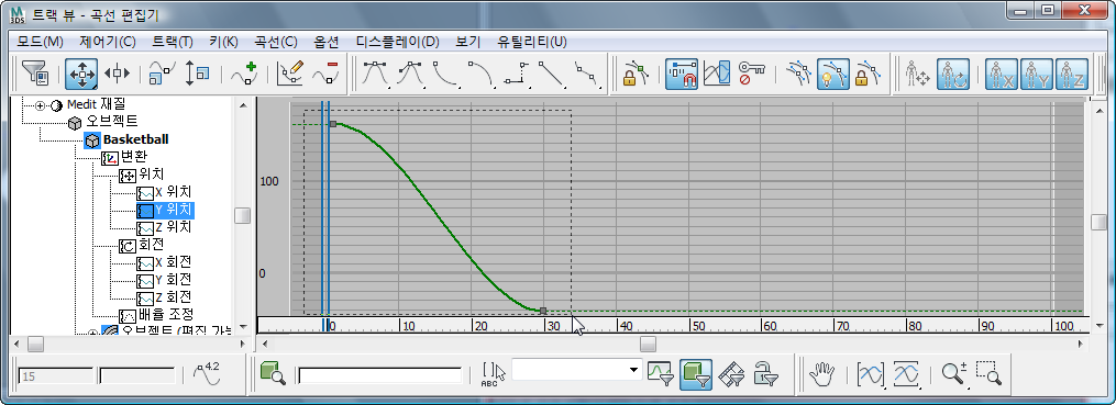

  4. 곡선 편집기에서 초록색 곡선을 따라 Y 위치 키를 클릭하여 선택합니다.
    키는 선택하면 흰색으로 바뀝니다. 또한 일부 접선 핸들도 표시됩니다.
  5. 삭제 키를 눌러 프레임 15의 Y 위치 키를 삭제합니다.
    이제 시간 슬라이더를 스크러빙할 때와 마찬가지로, 프레임 0에서 프레임 30으로 진행하면 농구공이 앞쪽으로 이동합니다. 애니메이션이 아직도 기계적으로 보이기는 하지만 곧 개선될 것입니다.

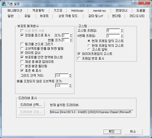

  4. 메뉴모음에서 사용자 정의 기본 설정을 선택합니다. 뷰포트 탭으로 이동합니다.
  5. 고스팅 그룹에서 고스팅 프레임의 값을 4로 변경하고 N번째 프레임마다의 값을 2로 변경합니다. 확인을 클릭합니다.
    이제 시간 슬라이더를 스크러빙하면 더 적은 고스트가 표시됩니다. 고스트의 간격이 2개 프레임으로 지정됩니다. 따라서 애니메이션 진행 방식을 더 쉽게 확인할 수 있습니다.

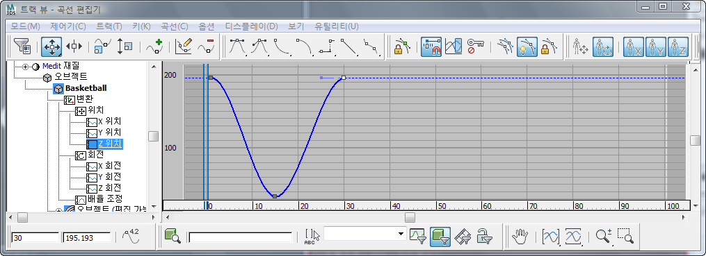

Z 차원에서 바운스 타이밍 조정:

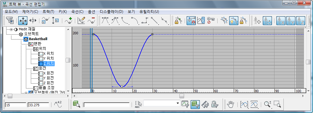

  1. 곡선 편집기 제어기 창(왼쪽의 트랙 및 오브젝트 리스트)에서 Z 위치 트랙을 클릭하여 해당 트랙의 곡선만 표시합니다.
  2. 프레임 15의 "바닥" 키를 클릭하여 선택합니다. 키 주위의 상자를 드래그하여 키를 선택할 수도 있습니다.

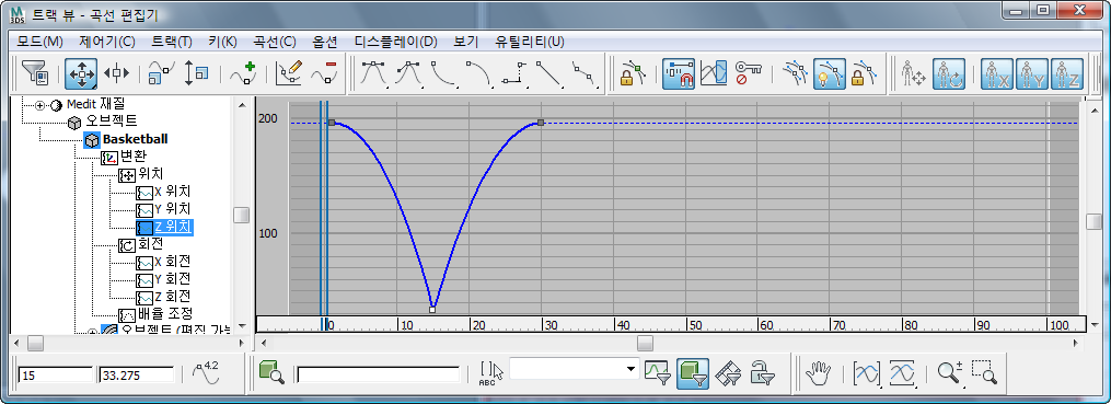

  3. 트랙 뷰 - 곡선 편집기 도구 모음에서 (접선을 빠르게로 설정)을 클릭합니다.
  4. 타임 슬라이더를 제거합니다.
    주: 뷰포트의 궤적 표시는 시간 슬라이더를 이동할 때까지 업데이트되지 않을 수 있습니다.
    이제 바운스가 좀 더 사실적으로 표시되도록 스냅이 지정됩니다.

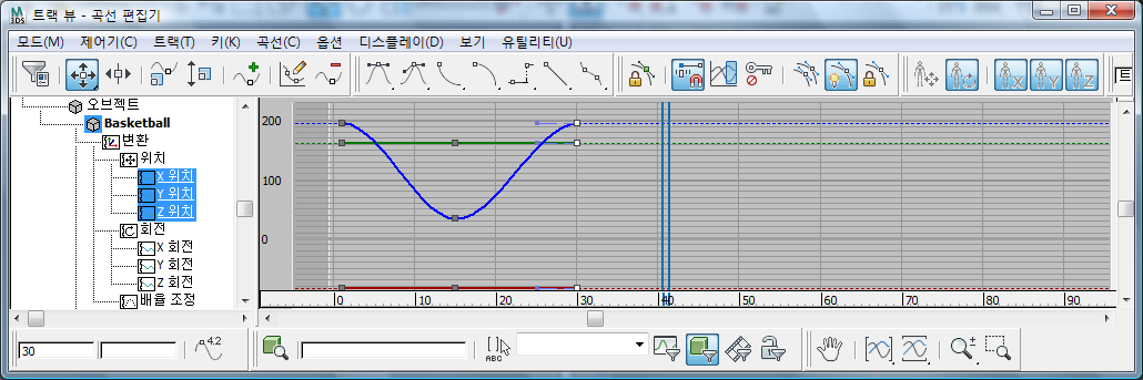

  1. 곡선 편집기 제어기 창에서 Y 위치 트랙을 클릭하여 해당 트랙의 곡선을 표시합니다.
  2. 드래그하여 해당 트랙의 시작 키와 끝 키를 모두 선택합니다.
  3. 트랙 뷰 - 곡선 편집기 도구 모음에서 (접선을 선형으로 설정)을 클릭합니다.
    3ds Max의 이 트랙에서 이즈 곡선이 제거되어 앞쪽 이동이 균일하게 표시됩니다.
