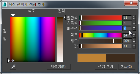

- 재질 매개변수 롤아웃을 엽니다. 루트 색상 색상 견본을 클릭합니다.
3ds Max에 색상 선택기가 열립니다.
- 머리카락의 루트 색상을 R=11, G=5, B=2로 변경한 다음 확인을 클릭합니다.
이는 매우 진한 갈색입니다.

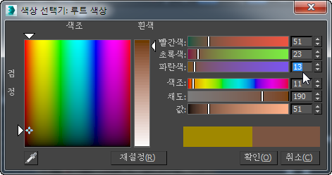

- 재질 매개변수 롤아웃에서 끝 색상 색상 견본을 클릭합니다.
- 색상 선택기에서 머리카락의 끝 색상을 R=51, G=23, B=13으로 변경한 다음 확인을 클릭합니다.
머리카락의 끝 색상은 루트보다 밝은 갈색입니다.

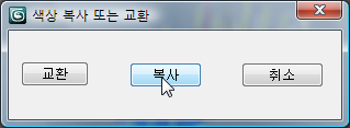

- 루트 색상 색상 견본을 드래그하여 뮤턴트 색상 색상 견본에 놓습니다.
3ds Max에 색상 복사 또는 교환 대화상자가 열립니다. 복사를 클릭합니다.
- 뮤턴트 값을 15로 변경합니다.
이 값은 백분율입니다. 따라서 머리카락 중 15%가 임의로 선택되어 루트 색상이 유지됩니다. 즉, 이 15%의 머리카락은 회색이 아니라 짙게 표시됩니다.
