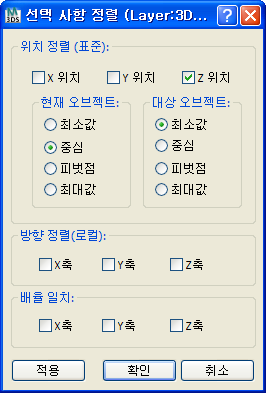

바닥의 정렬 수정:
  1. CameraDen 뷰포트를 마우스 오른쪽 버튼으로 클릭하여 활성화합니다.
  2. 바닥이 계속 선택되어 있는지 확인한 다음 주 도구 모음에서 (정렬)을 클릭합니다. 그런 다음 벽 중 하나를 클릭합니다.
    3ds Max에 선택 사항 정렬 대화상자가 열립니다.
  3. 선택 사항 정렬 대화상자에서 X 위치 및 Y 위치를 끕니다. Z 위치를 켭니다. 현재 오브젝트로는 중심을 선택하고 대상 오브젝트로는 최소값을 선택합니다.
    그러면 바닥이 바닥의 로컬 Z축을 따라 벽의 맨 아래에 맞춰 정렬됩니다.
  4. 선택 사항 정렬 대화상자에서 확인을 클릭합니다.
