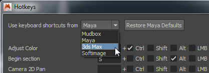

    팁: 표준 Mudbox 마우스 및 키보드 탐색 바로 가기 사용에 익숙하지 않은 경우 3ds Max 바로 가기를 인식하도록 Mudbox를 설정할 수 있습니다. 메뉴모음에서 Windows 핫 키를 선택한 다음 핫 키 대화상자에서 3ds Max를 선택합니다.

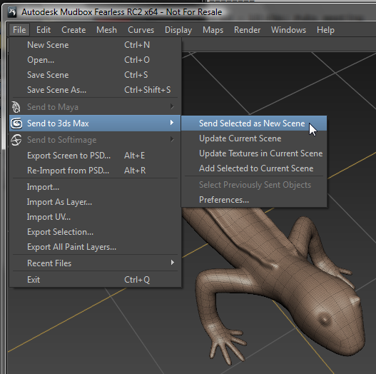

  1. File Send To 3ds Max Send Selected As New Scene을 선택합니다.

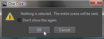

    Mudbox에 전체 장면을 보내고 있다는 경고가 표시됩니다. 확인을 클릭합니다.

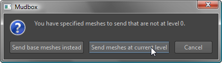

    Mudbox에 기본 수준이 아닌 메시를 보내고 있다는 메시지가 표시됩니다. Send Meshes At Current Level을 클릭합니다.

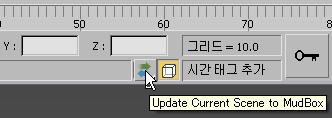

  1. 3ds Max 창 아래쪽에 있는 상태 표시줄에서 (Mudbox에 현재 장면 업데이트)를 클릭합니다.

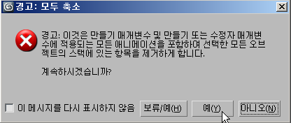

  2. 스택을 마우스 오른쪽 버튼으로 클릭하고 팝업 메뉴에서 모두 축소를 선택합니다.
    3ds Max에 스택 축소에 대한 경고가 표시됩니다. 예를 클릭합니다.
