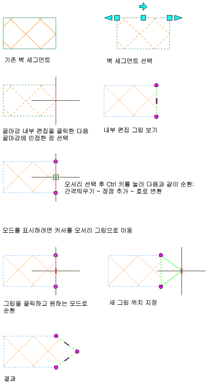

모서리 그립을 사용하여 벽 끝마감 모서리에 정점을 추가하려면
다음 과정에 따라 모서리 그립을 사용하여 벽 구성요소 모서리에 정점을 추가하십시오.
수정할 벽 끝마감이 있는 벽 세그먼트를 선택합니다.
벽 탭
끝마감 패널
끝마감 내부 편집
을 클릭합니다
벽 끝마감에 있는 점을 지정합니다.
커서를 모서리 그립 위로 이동하여 사용 가능한 모드를 표시합니다.
모서리 그립을 선택한 다음 Ctrl 키를 한 번 누릅니다.
모서리 그립의 새 위치를 지정합니다.
변경사항을 저장하거나 취소합니다.
원하는 작업
할 일
내부 편집 세션에서 수행한 모든 변경 사항을 새 스타일로 저장
내부 편집 탭
편집 패널
다른 이름으로 저장
을 클릭합니다.
내부 편집 세션에서 수행한 모든 변경사항 취소
내부 편집 탭
편집 패널
취소
를 클릭합니다.
내부 편집 세션에서 수행한 모든 변경사항 저장
내부 편집 탭
편집 패널
마침
을 클릭합니다.
다음 예에서는 모서리 그립을 사용하여 벽 구성요소 모서리에 정점을 추가합니다.
