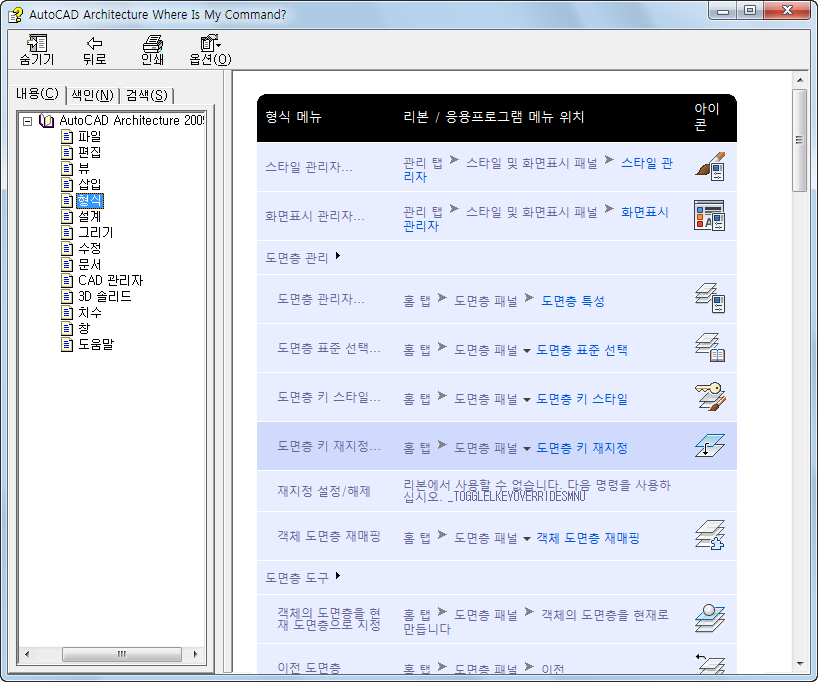

명령 찾기 도구
명령 찾기 도구는 이전 메뉴 위치의 모든 명령을 나열하고 리본의 현재 위치를 표시하는 도움말 파일입니다.
명령 찾기 도구는 도움말 메뉴명령 찾기 또는 온라인 도움말의 계단참 페이지에서 액세스할 수 있습니다.

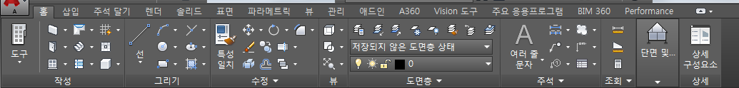

홈 탭 검색
홈 탭에는 소프트웨어 내에서 가장 자주 사용되는 명령이 들어 있습니다. 여기에서 기본 객체 및 도면 도구뿐만 아니라 수정 도구, 도면층 및 기본 주석과 같이 자주 사용되는 유틸리티를 찾을 수 있습니다. 새 도면에서는 시작점으로 홈 탭을 사용합니다.
