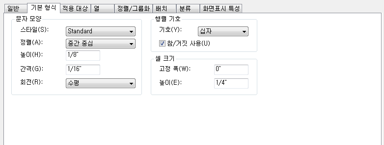

  4. 기본 형식 탭을 클릭합니다.
  5. 문자 모양에서는 다음과 같이 지정합니다.
    • 스타일에서는 이미 도면에서 정의한 AutoCAD 문자 스타일을 선택합니다. 드롭다운 리스트에서 제공하지 않는 글꼴을 사용하려면 먼저 해당 글꼴을 사용하는 AutoCAD 문자 스타일을 정의해야 합니다.
    • 정렬에서는 문자의 위치를 선택합니다.
    • 높이에서는 원하는 문자 높이를 입력합니다. 일반적으로 높이는 일람표 테이블이 있는 도면을 플롯할 때 사용하려는 크기로 지정됩니다.
    • 간격에서는 문자와 일람표 테이블 선 사이의 공간을 원하는 만큼 입력합니다. 일반적으로 간격은 일람표 테이블이 있는 도면을 플롯할 때 사용하려는 크기로 지정됩니다.
    • 회전에서는 셀 내 문자에 대해 원하는 방향을 선택합니다. 테이블 제목과 그룹 제목의 경우 회전은 테이블의 나머지 셀을 기준으로 이 셀의 방향도 조정합니다.
  6. 행렬 열 그리고 선택적으로 참/거짓 값에도 사용할 기호(체크, 점, 십자 또는 슬래시)를 선택합니다.
  7. 참/거짓 사용을 선택하거나 선택 해제하여 행렬 기호 또는 특성 데이터 형식의 문자가 참/거짓 값에 사용되는지 여부를 조정합니다.
  8. 모든 열에 대해 고정 폭을 입력하거나 열 안의 데이터 크기에 맞게 열을 조정하려면 0.0을 입력합니다.
    일반적으로 고정 폭은 일람표 테이블이 있는 도면을 플롯할 때 사용하려는 크기로 지정됩니다.
    주: 셀 크기 높이는 읽기 전용 필드입니다. 그 값은 높이 및 간격 값에서 계산됩니다.
  9. 확인을 클릭합니다.
