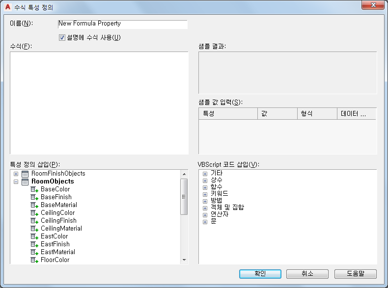

  1. 관리 탭스타일 및 화면표시 패널스타일 관리자를 클릭합니다.
    현재 도면이 트리 뷰에 확장된 상태로 스타일 관리자가 표시됩니다.
  2. 문서 객체 특성 세트 정의를 확장합니다.
  3. 변경할 특성 세트 정의를 선택합니다.
  4. 정의 탭에서 을 클릭합니다.
  5. 수식 특성 정의 워크시트에서 수식 특성의 이름을 입력합니다.
  6. 특성 설명으로 수식을 사용하지 않으려면 설명에 수식 사용의 선택을 취소합니다.
  7. 수식을 입력합니다.
    원하는 작업... 할 일...
    사용자가 제공하는 값 사용 수식 창을 클릭하고 값을 입력합니다.
    수식에 다른 특성 정의 값 사용 특성 정의 삽입 리스트에서 정의를 찾아 두 번 클릭(또는 마우스 오른쪽 버튼을 클릭한 후 삽입 클릭)합니다. 정의를 선택한 후 삽입을 누를 수도 있습니다.
    VBScript 함수 사용 VBScript 삽입 코드 리스트에서 함수를 찾아 두 번 클릭하거나, 마우스 오른쪽 버튼으로 클릭하고 삽입을 클릭합니다. 함수를 선택한 후 삽입을 누를 수도 있습니다.
    수식을 VBScript 함수로 계산 수식의 원하는 곳에 RESULT를 입력합니다.
    수식에서 사용할 수 있는 특성 정의는 수식을 포함하는 특성 세트 정의와 동일한 객체에 적용해야 합니다.
    수식에서 사용된 특성 정의의 이름은 [Width]와 같이 괄호 안에 표시됩니다. 특성 정의가 수식을 포함하는 특성 세트 정의가 아닌 특성 세트 정의에 속할 경우 특성 세트 정의 이름은 [DoorObjects:Height]와 같이 표시됩니다.
    수식 특성 정의는 그 특성 정의가 정의하는 수식에서 사용할 수 없으며 이름 뒤에 표시와 [Self]가 추가됩니다. 수식 값을 사용하는 특성 정의는 수식에서 사용할 수 없으며 이름 뒤에 표시와 [Circular Reference]가 추가됩니다.
    주: 특성 정의의 이름을 직접 수식 문자열에 입력하거나 다른 수식에서 복사하여 붙여넣을 경우 특성 정의는 일반 문자로 표시됩니다. 특성 정의의 특성 값을 제대로 삽입하려면 특성 정의 삽입 창의 리스트에서 선택해야 합니다.
  8. 샘플 값 입력 창에서 값을 입력합니다.
    입력한 특성 값은 샘플 결과 창에 지정된 현재 형식으로 표시됩니다.
  9. 샘플 값 입력 창에서 특성 데이터 형식을 선택합니다.
    선택한 형식은 값 열의 데이터가 샘플 결과 창에 표시되는 방법과 일람표 테이블에서 수식이 계산되는 방법에 영향을 줍니다. 이 형식은 언제든지 변경할 수 있습니다.
  10. 확인을 두 번 클릭합니다.
