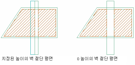

일부 벽에 스윕 및 수정자가 부착되어 있을 때 공간을 생성하면 공간 경계에서 스윕 및 수정자를 무시하고 벽 프로파일에서 공간을 생성하는 경우가 있습니다.
공간 생성 시 벽 스윕과 벽 수정자를 연관 공간의 경계에 포함하려면 스윕이나 수정자가 부착된 벽의 절단 평면 높이를 0으로 설정해야 합니다.
