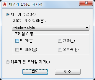

  3. 재지정을 작성할 셀의 표식기를 선택합니다.
  4. 재지정을 작성합니다
    원하는 작업... 할 일...
    기존 채우기를 다른 채우기로 교환 리스트에서 새 채우기 정의를 선택합니다.
    주: 채우기 정의를 교환하려면, 새 채우기 정의가 커튼월 단위 스타일에 이미 정의되어 있어야 합니다.
    채우기 주위에서 하나 이상의 프레임 제거 제거할 프레임 구성요소를 선택합니다.
    전체 채우기와 해당 프레임 제거 채우기 및 프레임 제거를 선택합니다.
    주: 이 옵션은 커튼월 단위 외부의 경계를 이루는 채우기에 대해서만 작동합니다.
