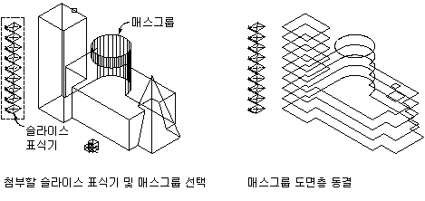

절단에 객체를 부착하려면
다음 과정에 따라 매스 요소 또는 매스 그룹을 절단에 부착하여 건물 바닥판을 작성하십시오. 매스 요소 및 매스 그룹이 들어 있는 도면층을 동결하여 절단만 표시할 수 있습니다.
절단 객체에 매스 그룹 부착
  1. 절단 표식기를 선택합니다.
  2. 절단 탭수정 패널객체 부착을 클릭합니다.
  3. 절단에 포함할 매스 요소나 매스 그룹을 선택합니다.
  4. Enter 키를 누르십시오.
