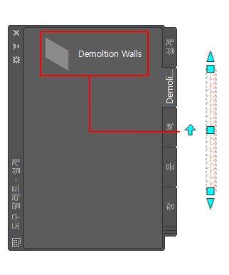

  2. 새 도구를 작성하려는 도구 팔레트를 엽니다.
  3. 객체를 선택하여 도구 팔레트 위로 끕니다.
  4. 필요한 경우 도구에 대한 추가 특성을 정의합니다.
