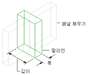

폭 및 깊이를 지정하여 멀리언을 정의할 수 있습니다.
멀리언 폭 및 깊이 지정
