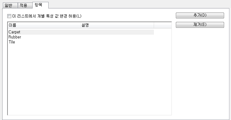

  7. 항목 탭을 클릭합니다.
  8. 여기서 지정한 값과 다른 값이 특성 팔레트에서 표시되게 하려면 이 리스트에서 개별 특성 값 변경 허용을 선택합니다.
  9. 추가를 클릭하고 이름에 값을 입력합니다.
  10. 설명에 값을 입력합니다.
  11. 계속해서 이 리스트 정의에 값을 추가합니다.
