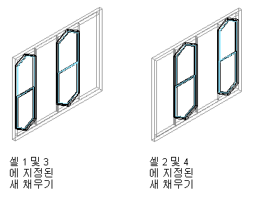

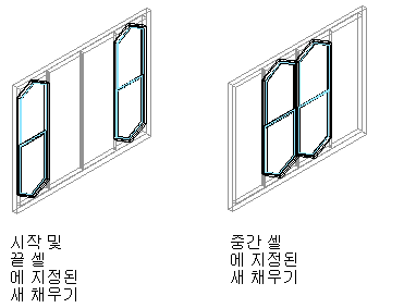

셀 할당값을 작성할 때 그리드에서 해당 할당값을 사용할 셀을 지정해야 합니다. 셀을 선택하기 위한 두 가지 옵션은 다음과 같습니다.
팁: 수직 셀과 수평 셀이 모두 있는 그리드에서 셀 할당을 결정할 때 이러한 각 방향이 실제로 별도의 그리드에 있다는 것을 기억하면 도움이 됩니다. 수직 그리드에 내포된 수평 그리드가 있거나 그 반대일 수 있습니다. 각 그리드를 별도로 선택하여 셀을 할당할 수 있습니다.

    색인 내부 사용 열에 셀 번호를 콤마로 구분하여 입력합니다. 수직 그리드의 경우, 셀은 시작에서 끝까지 번호가 부여되며, 수평 그리드의 경우 맨 아래에서 맨 위까지 번호가 부여됩니다.
    주: 셀에 마지막으로 지정된 정의가 사용되므로 하나의 셀에 여러 개의 정의를 지정하지 마십시오.
