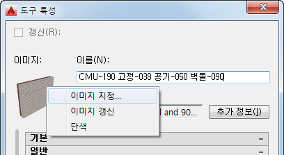

  3. 도구를 선택하고 마우스 오른쪽 버튼을 클릭한 후 특성을 클릭합니다.
  4. 도구 특성 워크시트에서 기존 아이콘을 마우스 오른쪽 버튼으로 클릭한 후 이미지 지정을 클릭합니다.
  5. 이미지 파일 선택 대화상자에서 도구 아이콘으로 사용할 이미지를 선택한 후 열기를 클릭합니다.
  6. 확인을 클릭합니다.
  7. 도구를 간단한 단색 라인워크로 표시하려면, 도구 특성 워크시트의 기존 아이콘에서 마우스 오른쪽 버튼을 클릭한 후 단색을 클릭합니다.
