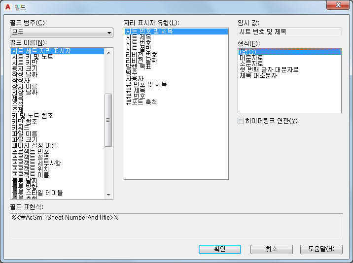

  3. 태그 필드에 이름을 입력합니다.
  4. 값에서 을 클릭합니다.
  5. 필드 범주에서 원하는 범주를 선택합니다.
    팁: 시트 세트 범주에는 뷰 및 시트에 대한 필드가 있습니다.
  6. 필드 이름에서 삽입할 필드를 선택합니다.
    일부 필드에서는 파일 이름 또는 특성 정보와 같은 추가 정보를 요구합니다.
  7. 필드 문자에 대한 문자 형식을 선택합니다.
  8. 확인을 클릭합니다.
  9. 속성을 추가합니다.

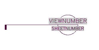

    주: 속성은 단 하나의 시트 세트 필드만 포함할 수 있습니다. 예를 들어, 뷰 번호 - 뷰 제목을 표시하는 인출선 행을 작성하려면, 두 개의 개별 속성을 정의해야 합니다.
  10. 각 속성에 대해 1-3 단계를 반복하여 인출선 도구에 추가합니다.
  11. 선, 경계 및 기타 원하는 구성요소로 속성 블록을 완료합니다.
그러면 도면에 많은 속성과 그래픽 요소가 생깁니다. 인출선 속성은 다음과 비슷합니다.
인출선 속성 블록
