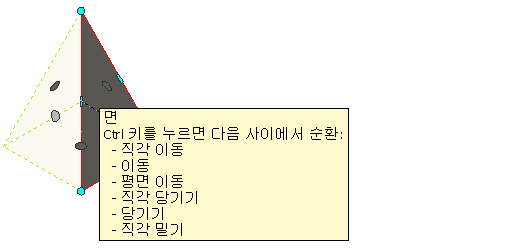

공간 표면을 그립으로 편집하는 데 사용할 수 있는 옵션은 여섯 가지가 있습니다.
Ctrl 키를 눌러 옵션 사이를 순환하면 툴팁이 순서대로 전환되어 현재 옵션을 나타냅니다. Ctrl 키를 여섯 번 이상 누르면 첫 번째 옵션으로 돌아오므로 계속해서 편집 선택사항을 순환할 수 있습니다.
커서는 직각 옵션을 선택한 경우 제한되며 자유 옵션을 선택한 경우에는 제한되지 않습니다.

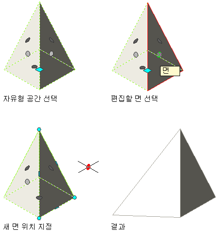

인접한 표면을 신축하면서 공간 표면을 직각으로 이동

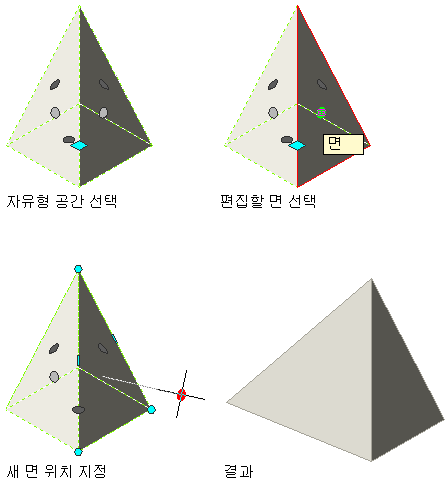

인접한 표면을 신축하면서 공간 표면을 자유롭게 이동

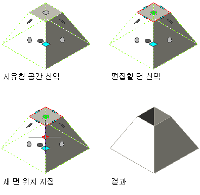

인접한 표면의 평면을 유지하면서 공간 표면을 직각으로 이동

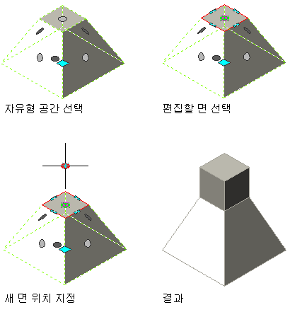

인접한 표면을 추가하면서 공간 표면을 직각으로 당김
인접한 표면을 추가하면서 공간 표면을 자유롭게 당김

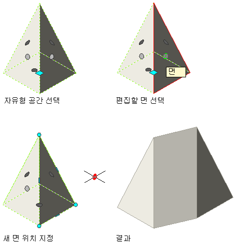

공간 표면을 직각으로 밀어 구멍을 작성

    인접한 표면을 신축하면서 공간 표면을 직각으로 이동 표면 그립을 클릭합니다. 그런 다음 새 위치로 이동합니다.
    인접한 표면을 신축하면서 공간 표면을 자유롭게 이동 표면 그립을 클릭하고 누른 상태에서 Ctrl 키를 한 번 누른 다음 새 위치를 지정합니다.
    인접한 표면의 평면을 유지하면서 공간 표면을 직각으로 이동 표면 그립을 클릭하고 누른 상태에서 Ctrl 키를 두 번 누른 다음 새 위치를 지정합니다.
    인접한 표면을 추가하면서 공간 표면을 직각으로 당김 표면 그립을 클릭하고 누른 상태에서 Ctrl 키를 세 번 누른 다음 새 위치를 지정합니다.

    인접한 표면을 추가하거나 구멍을 작성하면서 공간 표면을 직각으로 밀거나 당김 표면 그립을 클릭하고 누른 상태에서 Ctrl 키를 다섯 번 누른 다음 새 위치를 지정합니다.
    공간을 안으로 밀어 구멍을 작성하거나 공간을 밖으로 당겨 인접한 면을 추가합니다.
    주: 수평 또는 수직으로 인접한 표면이 평면상에 있지 않을 정도의 각도로 공간 표면을 당길 수는 없습니다. 왜곡된 조건이 발생할 경우에는 공간 표면이 원래 위치로 자동으로 돌아가고 명령행에 오류 메시지가 표시됩니다.
