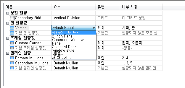

  5. 왼쪽 창에서 내포된 그리드를 작성할 그리드를 선택합니다.
  6. 새 셀 할당값 아이콘을 클릭합니다.
    새 셀 할당값이 셀 할당값 리스트에 표시됩니다.
  7. 새 셀 할당값을 클릭하고 해당 할당값의 설명 이름을 입력합니다.
  8. 요소 열에서 내포된 그리드를 선택합니다.
    새 그리드가 대화상자의 왼쪽 트리 뷰에 있는 그리드 리스트에 추가됩니다. 1차 그리드를 편집하는 경우 새 그리드는 두 번째 레벨로 추가됩니다. 두 번째 레벨에서 그리드를 편집하는 경우 추가하는 그리드는 세 번째 레벨에 배치됩니다.
