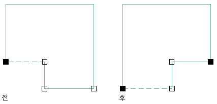

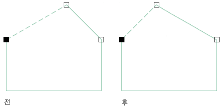

벽의 지붕 선 또는 바닥판 선을 반전하려면
다음 과정에 따라 벽의 지붕 선 또는 바닥판 선에 적용된 조건을 전환하십시오. 지붕 선 또는 바닥판 선을 전환하더라도 벽의 시작점 및 끝점은 전환되지 않습니다.
다음 그림에서는 벽의 지붕선 반전을 보여줍니다.
벽의 지붕 선 전환
다음 그림에서는 벽의 바닥판 선 반전하기를 보여줍니다.
벽의 바닥판 선 전환
