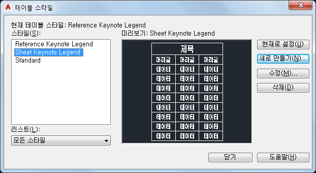

주석 패널
테이블 스타일

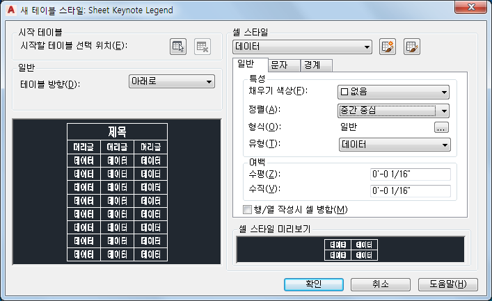

테이블 스타일 대화상자의 스타일 리스트 상자에서 수정하려는 스타일을 선택한 다음 수정을 클릭합니다.
데이터, 열 제목 및 제목 탭 아래 설정을 원하는 대로 조정한 후 확인을 클릭합니다.
