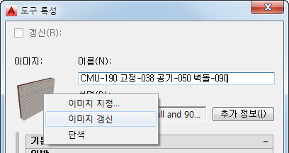

  3. 도구를 선택하고 마우스 오른쪽 버튼을 클릭한 후 특성을 클릭합니다.
  4. 도구 특성 워크시트에서 도구 이미지의 뷰어 설정을 변경합니다.
    예를 들어, 남서 등각투영 뷰에서 평면도로 전환합니다.
  5. 기존 아이콘에서 마우스 오른쪽 버튼을 클릭한 후 이미지 갱신을 클릭합니다.
  6. 확인을 클릭합니다.
