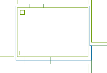

경계 인접 요소 규칙은 이 세그먼트에 인접한 공간에 따라 공간 기본 프로파일의 세그먼트에 대한 간격띄우기를 정의합니다. 일반적으로 총 간격띄우기 프로파일은 경계 인접 요소 규칙에서 내부 벽의 경계 객체 중심 및 외부 벽의 경계 객체 외부로 경계가 간격띄우기되도록 정의하는 데 사용합니다.

다음 예에서는 샘플 프로젝트에 사용되는 경계 인접 요소 규칙의 구현을 보여줍니다. 여기서는 내부 벽의 두 공간에 대한 경계 객체 중심으로 간격띄우기 및 인접 공간이 없는 경우 벽의 외부로 간격띄우기를 정의합니다.
