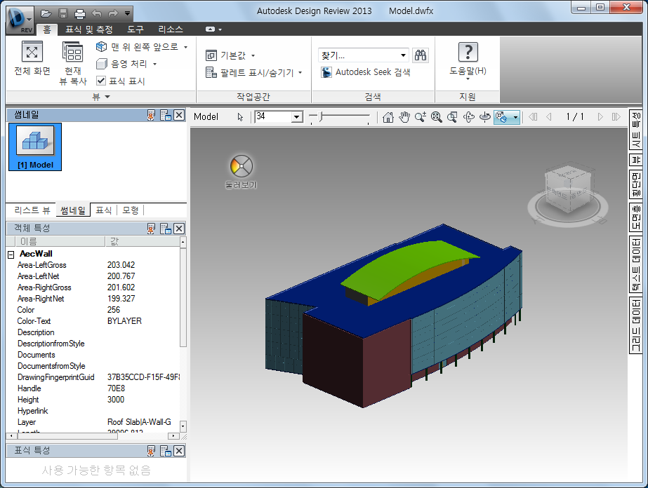

특성 세트 데이터가 포함된 2D 또는 3D 모형으로 DWG 파일을 DWF 또는 DWFx로 게시할 수 있습니다. 이러한 파일을 Autodesk Design Review로 보는 경우 객체를 표현하는 구성요소를 선택하고 객체 특성 팔레트에 객체 정보를 표시할 수 있습니다.
Autodesk Design Review에 게시된 DWFx 파일
