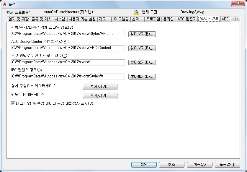

  1. 옵션을 클릭합니다.
  2. AEC 컨텐츠 탭을 클릭합니다.
    현재 도면에 대해 기본 AEC 컨텐츠 옵션 지정
  3. AEC DesignCenter 컨텐츠 경로에 컨텐츠 파일의 경로와 위치를 편집하거나, 찾아보기를 클릭하여 컨텐츠 파일을 찾습니다.
  4. 도면에 일람표 태그를 삽입할 때 일람표 데이터 편집 대화상자를 표시하려면 태그 삽입 중 특성 데이터 편집 대화상자 화면표시를 선택합니다.
    이 옵션을 선택하면 각 태그가 배치된 후에 워크시트가 표시되므로 특성 세트 값을 편집할 수 있습니다. 이 옵션을 선택 해제하면 태그 지정 중에 워크시트가 나타나지 않습니다.
  5. 도구 카탈로그 컨텐츠 루트 경로에서 스타일 도면의 경로 및 위치를 편집하거나 찾아보기를 클릭하여 파일을 찾습니다.
    도구 종속 파일 참조에 사용되는 변수 %AECCONTENT_DIR%은(는) 지정하는 경로를 사용하도록 업데이트됩니다. 예를 들면 <Style href=“%AECCONTENT_DIR%Door StylesDoorStyles.dwg”/>입니다.
  6. 상세 구성요소 데이터베이스 옆에 있는 추가/제거를 클릭하여 추가 상세 구성요소 데이터베이스를 추가하거나 제거합니다.
  7. 키노트 데이터베이스 옆에 있는 추가/제거를 클릭하여 추가 키노트 데이터베이스를 추가하거나 제거합니다.
  8. 확인을 클릭합니다.
