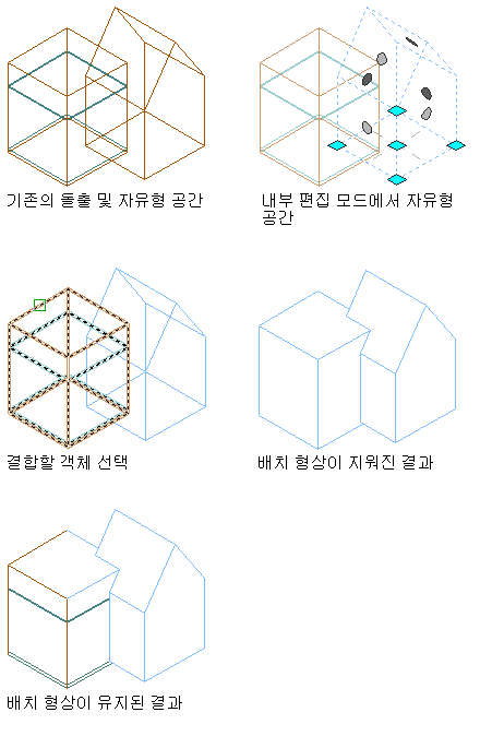

  1. 3D 등각투영 뷰로 전환합니다.
  2. 다른 객체와 병합할 3D 자유형 공간을 선택합니다.
  3. 공간 탭수정 패널내부 편집을 클릭합니다.
  4. 내부 편집 탭수정 패널부울 드롭다운합집합 을 클릭합니다.
  5. 3D 자유형 공간과 병합할 AEC 객체를 선택한 후 Enter 키를 누릅니다.
  6. 병합된 객체를 지우려면 y(예)를 입력하고 객체를 도면에 남겨 두려면 n(아니오)을 입력합니다.
    돌출된 공간을 자유형 공간에 병합
  7. 공간에 대한 변경 사항을 저장하려면 내부 편집 탭편집 패널마침을 클릭합니다.
