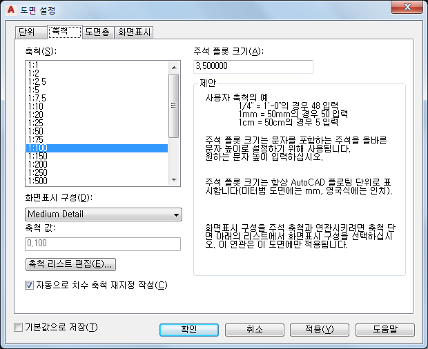

  1. 유틸리티도면 설정을 클릭합니다.
  2. 축척 탭을 클릭합니다.
    현재 도면에 대해 기본 축척 옵션 지정
  3. 축척 아래에 사용 가능한 주석 축척이 표시됩니다.
    주: 리스트의 축척 값은 현재 도면 단위를 반영합니다.
  4. 특정 화면표시 구성에 주석 축척을 지정하려면 우선 축척 리스트에서 원하는 주석 축척을 선택한 다음 화면표시 리스트에서 해당 주석 축척과 연결할 화면표시 구성을 선택합니다.
    축척 값 아래에 이 화면표시 구성에 대해 현재 사용되는 주석 축척이 표시됩니다.
  5. 기존 축척을 편집하거나 새 축척을 추가하려면 축척 리스트 편집을 클릭합니다.
    • 기존 축척을 편집하려면 해당 축척을 선택하고 편집을 클릭합니다.
    • 새 축척을 추가하려면 추가를 클릭하고 화면표시 이름 및 축척 값을 입력합니다.
    • 축척 항목의 순서를 다시 정렬하려면 위로 이동 및 아래로 이동 버튼을 사용합니다.
  6. 확인을 클릭합니다.

  8. 주석 플롯 크기에 값을 입력합니다.
    주석 플롯 크기는 항상 미터법 도면의 경우 밀리미터로 측정되고 영국식 도면에서는 인치로 측정됩니다. 도면 축척 요인과 곱하면 주석 플롯 크기 플롯된 주석 텍스트의 높이를 결정합니다.
  9. 축척 설정을 저장합니다.
