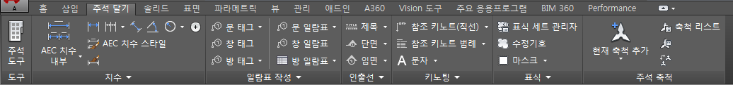

주석 달기 탭에는 도면 파일을 표시하는 데 도움이 되는 명령이 들어 있습니다.
- 도구에서는 문서 도구 팔레트 세트에 액세스합니다.
- 문자에는 텍스트 및 텍스트 스타일에 대한 모든 명령이 들어 있으며 필드 편집기에 액세스합니다.
- 치수에는 AEC 및 AutoCAD 치수를 삽입하고 편집하는 명령이 포함되어 있습니다.
- 일람표 작성에는 기본 객체에 대한 일람표 테이블을 삽입하고, 일람표 태그를 작성 및 삽입하고, 공간 계산을 실행하는 명령이 포함되어 있습니다. 또한 일람표 테이블 스타일을 작성하고 특성 세트 데이터의 번호 다시 매기기를 수행할 수 있습니다.
- 인출선에는 제목 표식, 단면, 입면 및 상세 뷰를 배치하는 명령이 포함되어 있습니다.
- 키노팅에는 시트 및 참조 키노트, 키노트 범례를 추가하고, 키노트 편집기를 열고, 키노트 데이터베이스를 선택하는 명령이 포함되어 있습니다.
- 마크업에서는 검토할 도면에 표시하는 명령에 액세스합니다. 구름형 수정 기호, 마스크 블록, 객체 가리기를 추가하고, 표식 세트 관리자를 열고, 표식 DWF를 로드할 수 있습니다.
- 주석 축척에 있는 명령을 사용하여 객체에 현재 주석을 추가하고 축척 리스트를 편집하고 주석 객체의 축척을 추가 및 삭제할 수 있습니다.
