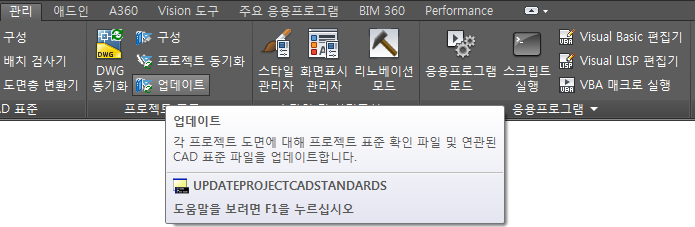

  1. 리본이 기본적으로 표시되지 않으면 명령행에 ribbon을 입력합니다.
  2. 원하는 탭을 클릭합니다.
  3. 필요에 따라 탭의 명령 위로 마우스를 이동하여 해당 명령을 설명하는 툴팁을 확인합니다.
  4. 명령을 클릭합니다.

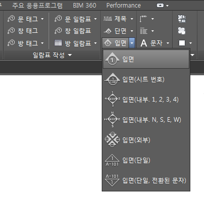

    일부 리본 명령은 드롭다운 메뉴 아래에 그룹화되어 있습니다. 해당 명령 옆에 있는 화살표를 클릭하여 액세스할 수 있습니다.

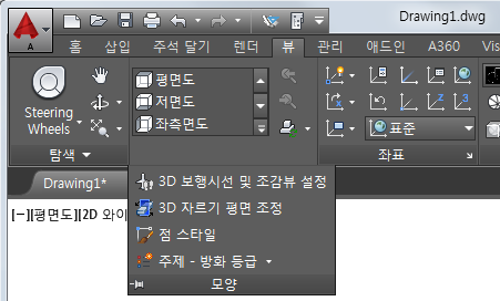

    일부 패널에는 패널이 확장될 수 있다는 것을 나타내는 확장 화살표 가 있습니다. 일반적으로 확장된 부분에는 자주 사용하지 않는 명령이 들어 있습니다.
  5. 확장된 패널은 화살표 를 클릭하면 표시됩니다. 패널의 확장된 부분을 화면 상에서 고정하려면 을(를) 클릭합니다.

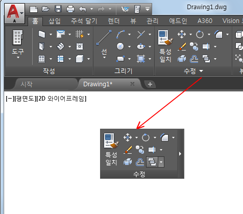

  6. 다른 탭으로 전환할 때 고정 탭의 패널을 작업공간에 유지하려면 해당 탭에서 패널을 떼어내 이를 부동 팔레트로 사용할 수 있습니다. 그러려면 패널의 제목 막대 위로 커서를 이동한 다음 패널을 리본에서 도면 영역으로 끕니다.
  7. 부동 패널에서 리본으로 돌아가려면 커서를 부동 패널 위에 올려 놓고 리본으로 패널 복귀를 클릭합니다.

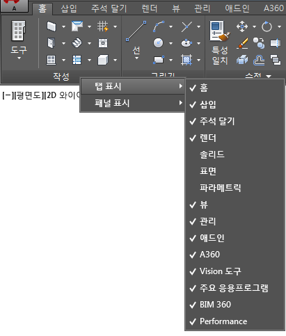

  8. 탭과 패널을 숨기거나 특정 탭이나 패널을 표시하려면 리본에서 아무 위치나 마우스 오른쪽 버튼으로 클릭하고 탭이나 패널(리본의 빈 영역을 마우스 오른쪽으로 클릭한 경우에는 탭 표시 또는 패널 표시)을 클릭하고 해당 탭이나 패널 이름을 클릭하여 이를 선택 해제하거나 선택합니다.
    선택된 경우 탭이나 패널 옆에 확인 표시가 나타납니다.
