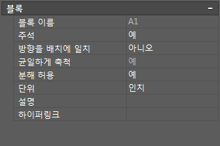

  3. 다음을 클릭합니다. 삽입 탭 블록 패널 블록 편집 .
  4. 블록 정의 편집 대화상자에서 편집할 블록을 선택한 다음 확인을 클릭합니다.
  5. 특성 팔레트의 블록 아래에서 주석에 대해 예를 선택합니다.
  6. 블록 편집기 도구막대에서 블록 편집기 닫기를 클릭한 다음 변경사항을 저장합니다.
  7. 선택한 블록 스타일의 모든 블록이 주석이 됩니다.
