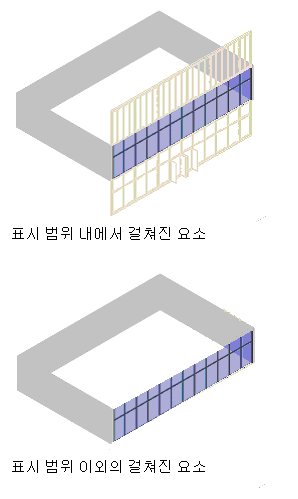

레벨이 커튼월 또는 승강기 통로와 같은 스패닝 요소에 의해 교차되는 경우 실제로 해당 레벨 위에 있는 스패닝 요소의 일부만 표시하려고 합니다. 이런 객체 및 사용자 정의된 화면표시 범위 내의 객체 범위만 표시하는 잘린 모형 뷰를 작성할 수 있습니다.
잘린 모형 뷰
잘린 모형 뷰에 대한 다음과 같은 일부 화면표시 설정은 잘린 객체에 지정된 재료의 영향을 받습니다.

  8. 화면표시 옵션 탭을 클릭하고 잘린 모형 뷰 표시를 정의합니다.
    원하는 작업... 할 일...
    일반 화면표시 설정으로 7단계에서 정의한 화면표시 범위에 객체를 표시하고, 화면표시 범위 밖의 객체는 단면화된 본체로 표시 화면표시 구성에 정의된 화면표시 범위별 단면 AEC 객체를 선택합니다.
    스패닝 객체가 화면표시 범위에 의해 절단되는 단면 해치 및 단면 경계 표시 화면표시 범위가 AEC 객체를 교차하는 재료 표시를 선택합니다.
    화면표시 범위 밖에 있는 스패닝 객체의 모든 부분 숨기기 단면화된 본체 구성요소 숨기기를 선택합니다.
    화면표시 범위 내로 객체의 표면 해치 억제 표면 해치 숨기기를 선택합니다.
